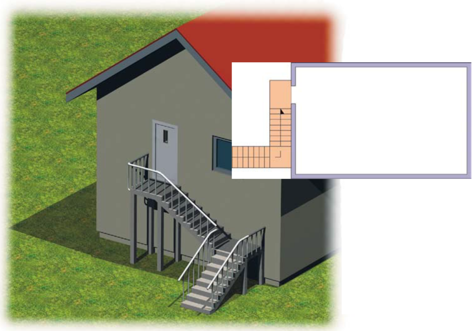

Rysunek: Budowa schodów zewnętrznych
Budowa schodów zewnętrznych nie ingeruje w konstrukcję budynku, ponieważ najczęściej schody są od niego oddylatowane. Mogą też być szersze i mieć niższe stopnie niż schody wewnętrzne, które muszą spełniać wymogi ograniczające ich wielkość.

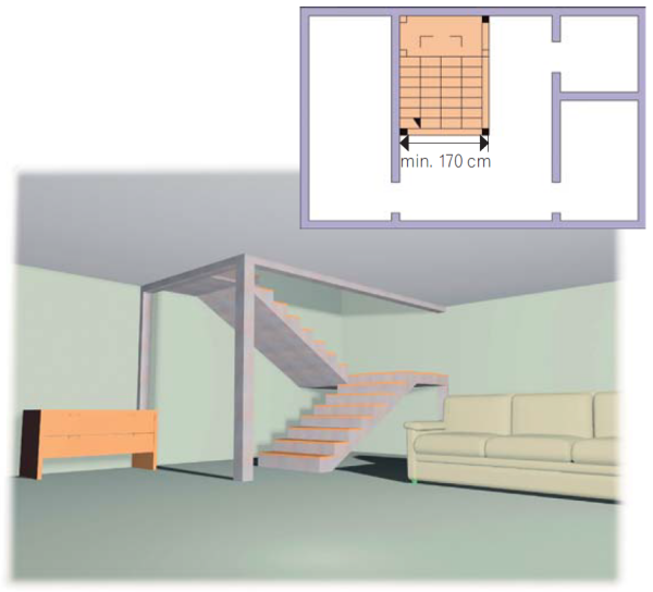

Rysunek: Budowa schodów dwubiegowych
Schody dwubiegowe wymagają wykonania w stropie otworu o szerokości min. 170 cm. Dlatego, niezależnie od konstrukcji stropu, krawędzie otworu należy wzmocnić
