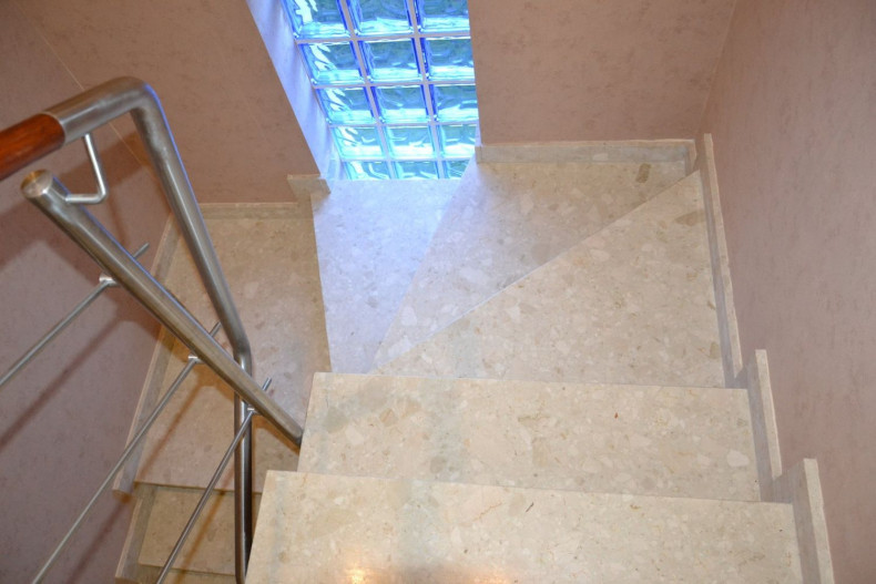

Jesteśmy bardzo zadowoleni, że klatka schodowa jest oddzielona. Między nią a salonem wydłużyliśmy nawet specjalnie ścianę działową, żeby hałas od telewizora nie zakłócał spokoju w sypialniach na poddaszu. Wachlarzowy zabieg tworzy 5 schodów i chodzenie po nim nie jest wygodne... - mówią Beata i Robert, Czytelnicy Budujemy Dom, którzy schody użytkują od 2002 r.

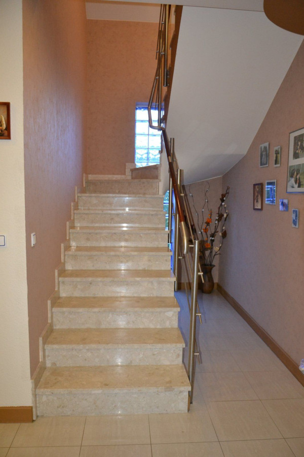

Decyzja: kupiliśmy gotowy projekt, w którym schody znajdowały się w oddzielnej klatce schodowej. Od razu miały kształt zabiegowy i choć wiemy, że nie jest to do końca wygodny kształt w codziennym użytkowaniu, nie mogliśmy nic zmienić z powodu małych wymiarów klatki.
Wylaliśmy pod nie monolityczną konstrukcję z żelbetu, bo jest bardzo stabilna. Szalunki przygotowało przez kilka dni czterech murarzy, a następnie przez pół dnia zalewali je betonem z gruszki i formowali stopnie.
Schody wykończyliśmy konglomeratem, bo jest to materiał na lata, estetyczny i wygodny w pielęgnacji. Ma kolor pasujący do kolorystyki w pomieszczeniach dziennych, a na jego wzorze nie widać kurzu. Specjalnie zamówiliśmy konglomerat o powierzchni półmat, żeby stopnie nie były śliskie. To było słuszne, bo podczas użytkowania rzeczywiście nie ślizgamy się na stopniach.
Schody wykończone konglomeratem botticino
Schody, wykończone konglomeratem botticino, zaplanowano w oddzielnej klatce schodowej
Schody zabiegowe - rady i przestrogi:
  • Jesteśmy bardzo zadowoleni, że klatka schodowa jest oddzielona. Między nią a salonem wydłużyliśmy nawet specjalnie ścianę działową, żeby hałas od telewizora nie zakłócał spokoju w sypialniach na poddaszu. Wachlarzowy zabieg tworzy 5 schodów i chodzenie po nim nie jest wygodne. Sprawia trudność szczególnie mamie, nawet po dodaniu balustrady. Zamontowaliśmy ją dopiero po 5 latach użytkowania schodów, widząc, że seniorka boi się po nich chodzić i robi to niepewnie. Wcześniej zwlekaliśmy, bo chcieliśmy mieć balustradę ładną i trwałą, a takie nie są tanie. W końcu udało się nam zamówić ją w firmie wchodzącej na rynek, oferującej niższe ceny. Podobnie jak w przypadku konglomeratu, wybraliśmy trwałe i solidne materiały. Klatka schodowa jest wąska - ma szer. 2 m - więc dłuższe przedmioty musimy wnosić w pozycji pionowej.
  • Robert - prowadzę firmę budowlaną i konglomerat ułożyłem samodzielnie, oszczędzając na robociźnie. Potem zaimpregnowałem go specjalnym środkiem, żeby się nie wycierał, nie przyjmował brudu i był łatwy do umycia. Ponieważ schody nie są intensywnie użytkowane, konserwację przeprowadzam co 3 lata (butelka preparatu za 100 zł). Schody raz w tygodniu myjemy mopem i ciepłą wodą z płynem do naczyń.
