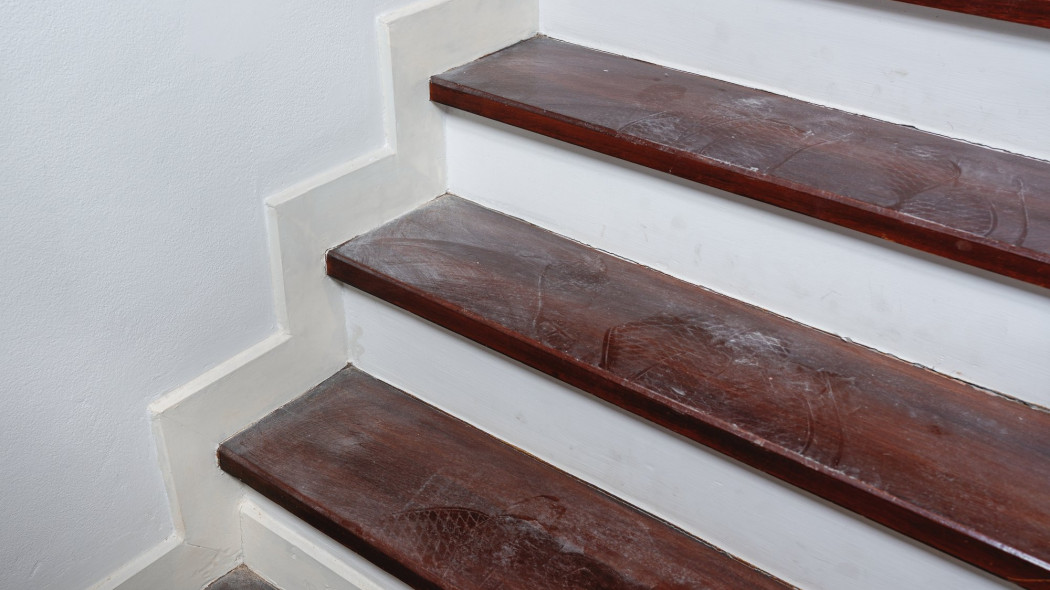

Drewno zużywa się przede wszystkim na powierzchni stopnic: ściera się w pasie najczęstszego ruchu, matowieje i traci powłokę ochronną, a uderzenia mechaniczne wykruszają krawędzie. Z czasem dochodzi też do naturalnego rozluźnienia połączeń, objawiającego się skrzypieniem lub wyczuwalnym rozchwianiem konstrukcji. Najbardziej narażone są schody o dwóch policzkach samonośnych, gdzie belki opierają się wyłącznie na końcach.
