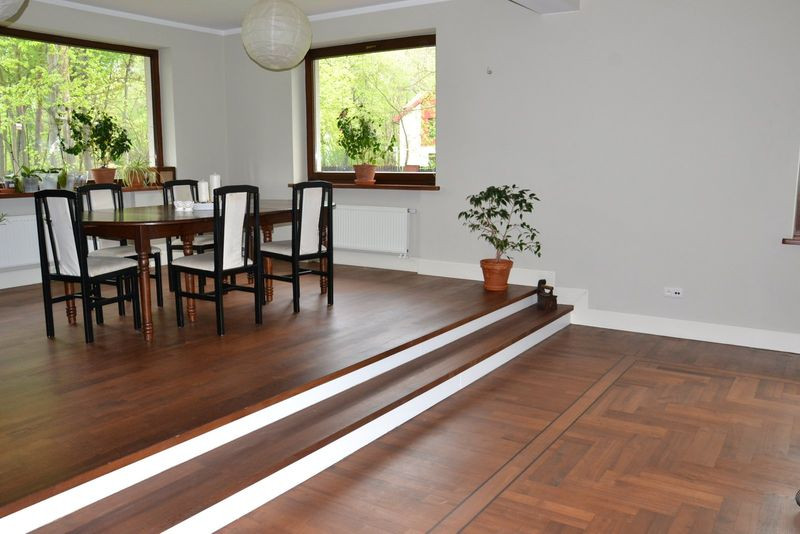

Ustaliłam z wykonawcą, że parkietowe posadzki w całym domu ułoży w prosty wzór "pokładowy", jedynie w salonie o powierzchni 55 m2 ułoży z klepek bardziej dekoracyjny kaseton w ramie. Gdybym dała w salonie "pokładówkę", wyglądałby jak sala gimnastyczna! Klepki zabarwione na biało zaplanowałam na poddaszu, by pokoje były jasne.
W jadalni klepka ułożona jak pokład, w salonie - ozdobny kaseton
W jadalni klepka ułożona jak "pokład", w salonie - ozdobny kaseton

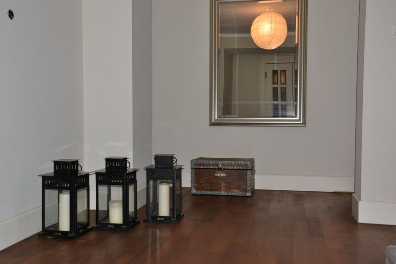

Wokół posadzek - wysokie drewniane cokoły w białym kolorze

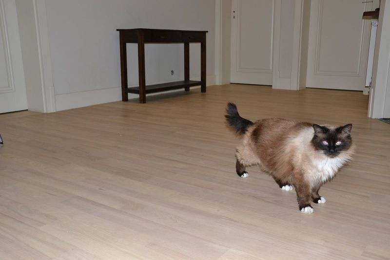

Posadzki na poddaszu z naturalnego jesionu zabarwionego na biało

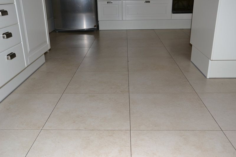

Płyty włoskiego matowego gresu ułożono z fugą 1 mm w kuchni i w wiatrołapie

  • Parkiet pomalowano zabarwionym olejem, a następnie zawoskowano. Parkieciarz zalecił woskowanie co pół roku. Doradził woskowanie, a nie lakierowanie drewna ze względu na koty. Ich mocz może wejść pod lakier i spowodować jego łuszczenie, a nawet zasinienie drewna. Bezpieczniejsza jest gruba powłoka wosku, choć ulega zarysowaniom (znikają po kolejnym woskowaniu). Wodoodporna klepka thermo sprawdziła się na parterze, gdzie chodzi się w butach. Muszę jednak uważać podczas podlewania kwiatów, by woda z podstawki nie przelała się na klepki. Klepki "załódeczkowały" pod donicami, bo nie było pod nimi wentylacji. Wykonawca uprzedzał, że na bielonym parkiecie buty z ciemną podeszwą będą pozostawiać czarne kreski. Zmywam je środkiem do drewna.
  • Jeśli ktoś zamierza mieć ciemne drewno na całe życie, odradzam kupowanie jasnej klepki, a potem jej barwienie. Lepiej wybrać wtedy drewno egzotyczne. Głębsze rysy odsłaniają jaśniejszy spód. Z drugiej strony - cieszę się z możliwości zeszlifowania barwionej warstwy i innego koloru, jeśli poprzedni się znudzi.
