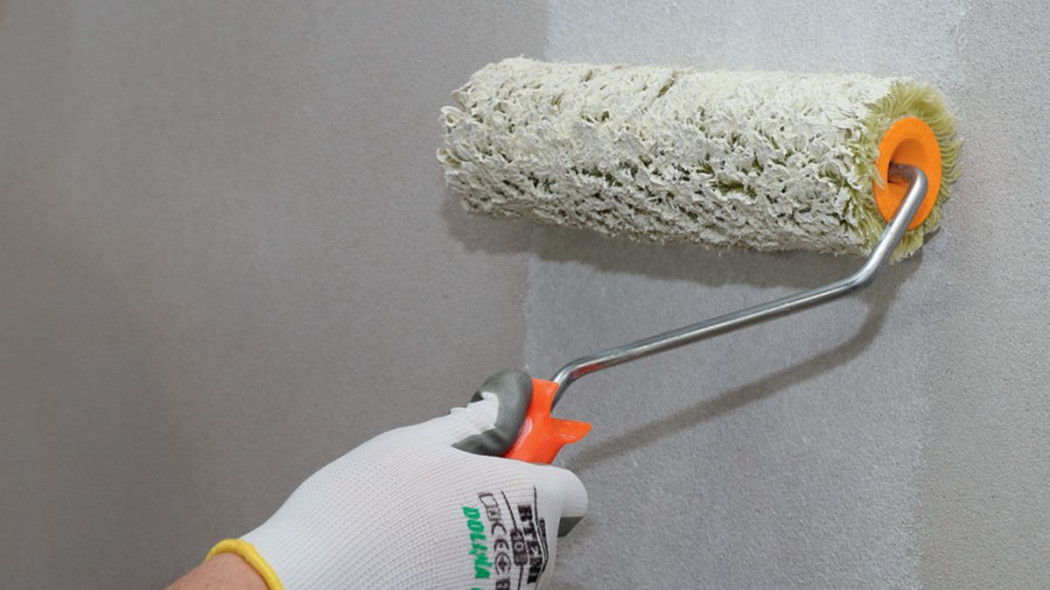

Kolejnym etapem jest staranne odpylenie podłoża np. za pomocą odkurzacza przemysłowego lub miękkiej szczotki. Dopiero na czystą powierzchnię można nałożyć właściwie dobrany preparat gruntujący. Jego wybór powinien uwzględniać rodzaj podłoża, jego chłonność, stan techniczny oraz materiał przewidziany do wykonania kolejnej warstwy.
Grunt wzmacnia wierzchnią warstwę podłoża, ogranicza i wyrównuje jego chłonność, wiąże pozostałości pyłu oraz poprawia przyczepność gładzi. Preparat należy rozprowadzać równomiernie, unikając zacieków, smug i nadmiernego nasycania powierzchni. Zbyt duża ilość gruntu może bowiem doprowadzić do powstania śliskiej, szklistej warstwy i przynieść efekt odwrotny do zamierzonego. Dobrym wyborem jest N Grunt Dolina Nidy, preparat o żelowej formule, który skutecznie penetruje i wzmacnia podłoże, a jednocześnie nie kapie, nie chlapie i ułatwia równomierną aplikację.
