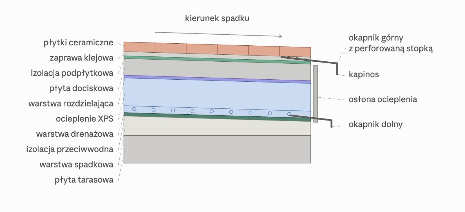

Wykończenie krawędzi okapnikiem
Każda swobodna krawędź płyty tarasowej wymaga obróbki blacharskiej w postaci fartucha wysuniętego 3-5 cm poza jej lico. Okapnik odrywa strugę wody od czoła płyty i od cokołu, dzięki czemu na elewacji nie powstają zacieki, a woda spływająca z nawierzchni nie podchodzi pod okładzinę i pod warstwy izolacyjne. Wysunięcie mierzy się od najdalej wysuniętego elementu wykończenia czoła, czyli od osłony ocieplenia albo wyprawy cokołu, a nie od samej płyty konstrukcyjnej.
Samo wysunięcie nie wystarczy, ponieważ woda potrafi obejść krawędź blachy i spłynąć po jej spodniej stronie wprost na elewację. Zapobiega temu kapinos, czyli zagięta w dół krawędź fartucha, na której kropla traci przyczepność do metalu i odrywa się od obróbki.
Okapnik osadza się w warstwie zaprawy klejowej pod płytkami. Część wsuwana pod okładzinę musi być perforowana: otwory pozwalają klejowi połączyć się po obu stronach blachy i eliminują ryzyko odspojenia skrajnego rzędu płytek. Kolejne odcinki łączy się na zakład około 5 cm, przy czym odcinek położony wyżej nakłada się na niżej położony, zgodnie ze spadkiem krawędzi tarasu.
Zakładu nie skleja się jednak na sztywno. Trzymetrowy odcinek blachy aluminiowej wydłuża się o mniej więcej 5 mm przy różnicy temperatur rzędu 70°C, a taka dzieli mroźną noc od czoła tarasu nagrzanego letnim słońcem. Styk wypełnia się trwale elastycznym kitem dekarskim, który uszczelnia połączenie, a zarazem pozwala odcinkom przesuwać się względem siebie. Obróbka unieruchomiona na całej długości albo się wybrzusza, albo zrywa uszczelnienie na zakładach.
Do wykonania obróbki stosuje się blachę aluminiową o grubości 0,7-1,0 mm, blachę tytanowo-cynkową lub stal nierdzewną, a także gotowe profile okapowe wchodzące w skład systemów uszczelniających i odwadniających taras. Aluminium i cynk wymagają powłoki ochronnej, ponieważ silnie alkaliczne środowisko świeżej zaprawy cementowej powoduje ich korozję. Żadnego z tych metali nie należy też zestawiać bezpośrednio z miedzią - w obecności wody powstaje ogniwo elektrochemiczne, w którym koroduje metal mniej szlachetny.
Dwa poziomy odwodnienia tarasu ocieplonego
W tarasie z warstwą ocieplenia pojedynczy okapnik nie wystarczy. Woda odprowadzana jest tu na dwóch poziomach: z powierzchni okładziny oraz z warstwy drenażowej ułożonej na zasadniczej izolacji przeciwwodnej. Poziom nawierzchni obrabia się fartuchem opisanym wyżej, a na wysokości izolacji przeciwwodnej montuje się drugi, niżej położony okapnik. Wyprowadza on na zewnątrz wodę, która przesączyła się przez spoiny, nieszczelności izolacji podpłytkowej i styki płyt ocieplenia.
Układ warstw wygląda w tym przypadku następująco: na płycie tarasowej wykonuje się warstwę spadkową, na niej układa izolację przeciwwodną, następnie warstwę drenażową z folii kubełkowej lub maty drenażowej, ocieplenie, warstwę rozdzielającą, płytę dociskową ze spadkiem, izolację podpłytkową, zaprawę klejową i płytki. Czoło ocieplenia zakrywa się osłoną, która chroni je przed wodą i promieniowaniem UV.
Ocieplenie pracuje w strefie okresowo zawilgoconej, dlatego stosuje się wyłącznie polistyren ekstrudowany XPS o niskiej nasiąkliwości. Jego wytrzymałość na ściskanie dobiera się do obciążeń użytkowych tarasu, które przenosi na nie płyta dociskowa. Samą płytę oddziela się od termoizolacji warstwą rozdzielającą z folii, dzięki czemu jastrych może pracować niezależnie - bez niej pęka wzdłuż krawędzi płyt XPS.
Obróbka krawędzi tarasu ocieplonego

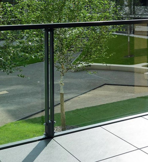

Niewłaściwe osadzenie słupków balustrady - częsta przyczyna przecieków tarasu
Kotwienie balustrady należy do najczęstszych źródeł przecieków. Słupki muszą przenieść znaczne siły poziome, więc mocuje się je zwykle w płycie tarasowej, a każde takie mocowanie przebija izolację przeciwwodną i podpłytkową. Otwór powstaje przy tym w pasie, przez który przechodzi woda spływająca z całej powierzchni tarasu ku jego krawędzi.
Najbezpieczniejsze jest mocowanie słupków do czoła płyty tarasowej lub od jej spodu, ponieważ pozostawia ciągłość izolacji nienaruszoną. Jeżeli kotwienie od góry jest nieuniknione, stosuje się systemowe tuleje i kotwy z kołnierzem, który wkleja się w izolację podpłytkową i przykrywa okładziną. Uszczelnienie samym silikonem, wykonane w formie stożkowego pierścienia wokół słupka, jest rozwiązaniem minimalnym i doraźnym - masa uszczelniająca starzeje się pod wpływem promieniowania UV i po kilku sezonach traci przyczepność zarówno do słupka, jak i do okładziny.
Kotwa sięgająca płyty tarasowej przebija obie izolacje, więc uszczelnienie trzeba wykonać na dwóch poziomach, a nie wyłącznie pod nawierzchnią. Sam otwór warto wypełnić żywicą kotwiącą, która blokuje drogę wody wzdłuż trzpienia.
Szklana balustrada tarasu
W miejscach mocowania balustrady, woda może wsiąkać w głębsze warstwy nawierzchni tarasu - warto ich montaż powierzyć fachowcom (fot. Poz-Bruk)

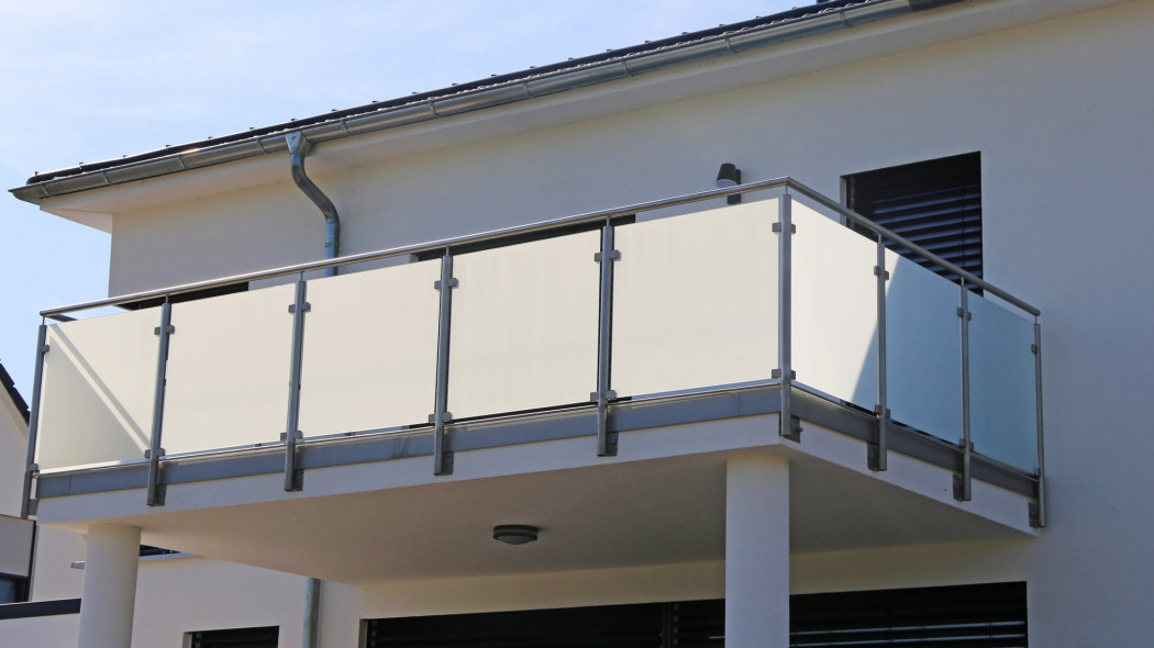

Wysokość balustrady i prześwit między jej elementami
Parametry balustrady określa § 298 ust. 2 warunków technicznych, przy czym zakres wymagań zależy od rodzaju budynku. Na tarasie domu jednorodzinnego balustrada musi mieć co najmniej 0,9 m mierzone do wierzchu poręczy, a prześwitu między elementami wypełnienia przepis nie ogranicza. W budynkach wielorodzinnych wymagana wysokość rośnie do 1,1 m, a prześwit nie może przekraczać 0,12 m.
Brak limitu prześwitu w domach jednorodzinnych nie oznacza dowolności. Przyjmuje się w nich te same 12 cm, ponieważ szersza szczelina pozwala małemu dziecku przecisnąć się przez wypełnienie albo zakleszczyć głowę. Z tego samego powodu rezygnuje się z poziomych poprzeczek, po których łatwo się wspiąć.
