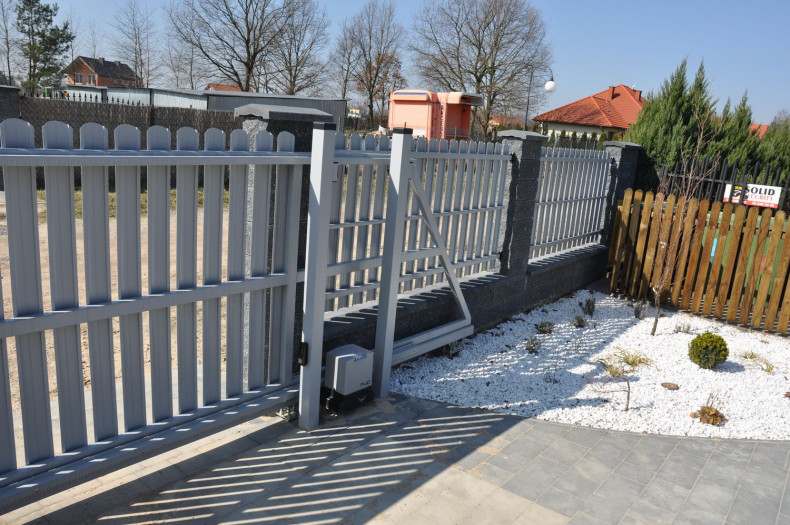

Ogrodzenie i brama wjazdowa
Frontowe ogrodzenie z gotowych betonowych kształtek i sztachet ze stali. Jednoskrzydłowa przesuwna samonośna brama z napędem.
Ogrodzenie i brama wjazdowa - rady i przestrogi:
  • Arek: Podmurówka i słupki mają szerokość kształtki, tylko słupki końcowe oraz przy furtce i bramie są solidniejsze. Elementy stanęły na monolitycznym fundamencie o głębokości 1,20 m, dobrze zbrojonym prętami stalowymi. W miejscach, w których wykonawca zaplanował słupki, najpierw zatopił w fundamencie po kilka prętów pionowych. Potem nakładał na nie kształtki betonowe. Kiedy suche murki były gotowe, w otwory wlał beton i zamontował czapy, pasujące do kształtek. Wszystko jest sztywne i solidne oraz bezobsługowe. Elektryk doprowadził wcześniej przewody do domofonu i napędu, a murarze zostawili na nie w słupkach otwór.
  • Wybraliśmy pionowe sztachety stalowe, ponieważ były znacznie tańsze od przęseł z poprzeczkami zamontowanymi poziomo. Podobało mi się, że producent dwukrotnie przyjechał na pomiary, oraz że nie nitował każdej sztachety do ramy u nas na miejscu, tylko zrobił to w fabryce, na końcu całe wypełnione przęsło "wykąpał" w kadzi z ocynkiem, następnie z farbą proszkową. Dzięki temu monter później nie ingerował w stal i powłoki ochronne wiertarką i innymi narzędziami.
    Kolejna udana rzecz - przesuwną bramę osadził na trzech stalowych słupkach, zamiast na dwóch. Po jednej stronie wjazdu słup jest pojedynczy, natomiast po drugiej - są dwa w odległości 0,50 m. Takie mocowanie długiego i ciężkiego skrzydła sprawia, że pracuje ono stabilnie i płynnie, bez dużych drgań. Napęd działa bezusterkowo i reaguje na impuls pilota z odległości 80 m. Zanim dojadę do bramy, skrzydło jest już otwarte.
