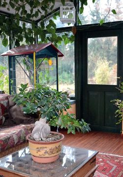

Wnętrze oranżerii wykończono jak pokój wypoczynkowy. Ma nawet drewnianą podłogę Temperaturę w oranżerii reguluje się również przez otwieranie lub zamykanie drzwi do salonu
