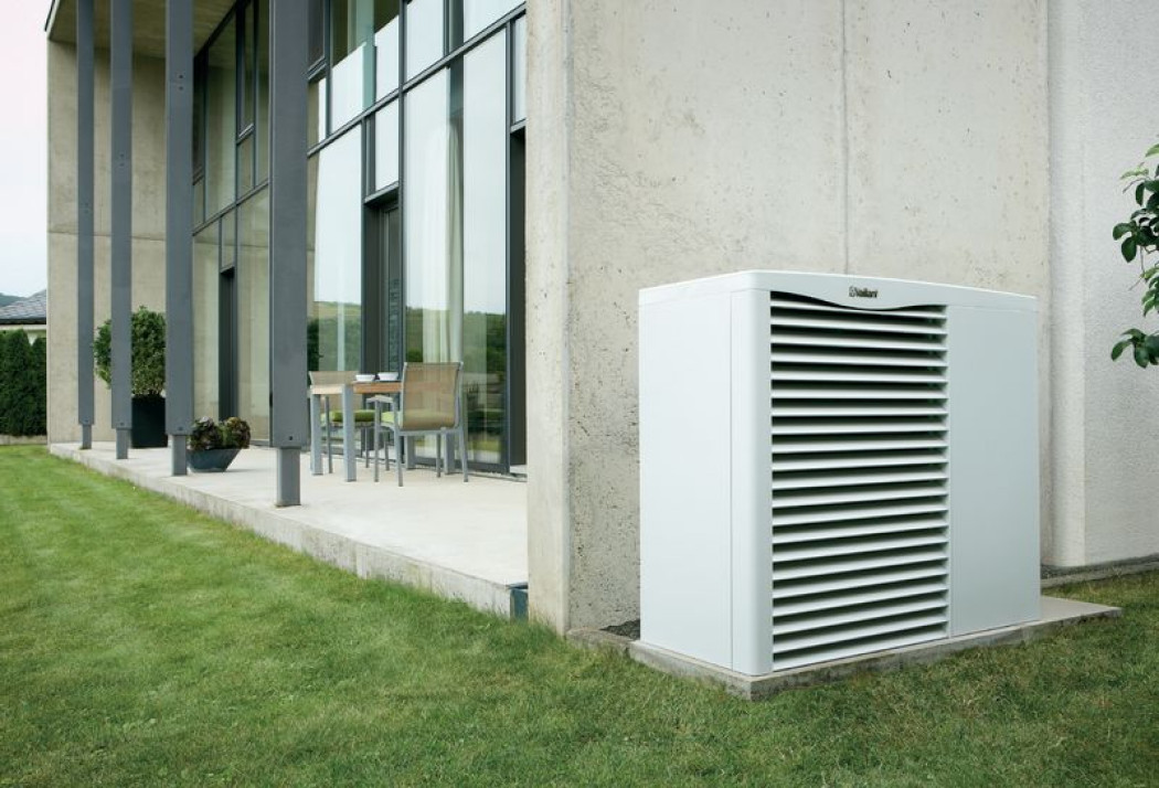

Źródło dolne to miejsce, z którego pompa ciepła odbiera ciepło. Generalnie to element środowiska otaczającego dom:
  • powietrze zewnętrzne;
  • grunt (za pośrednictwem kolektora poziomego lub pionowych odwiertów);
  • wody podziemne (układ ze studnią czerpną i zrzutową);
  • wody powierzchniowe (kolektor ułożony na dnie stawu albo rzeki).
Małe pompy, służące tylko do przygotowania c.w.u., mogą też korzystać z powietrza wewnętrznego – znajdującego się w domu. Z kolei źródło górne to część domowej instalacji grzewczej, przekazująca ciepło do pomieszczeń. Może to być:
  • ogrzewanie płaszczyznowe (podłogowe, sufitowe, ścienne);
  • grzejniki ścienne;
  • ogrzewanie powietrzne, zazwyczaj w przypadku urządzeń, które zasadniczo są klimatyzatorami, ale w tzw. rewersyjnym (odwróconym) trybie pracy ogrzewają pomieszczenia.
Redakcja BD
fot. Vaillant
