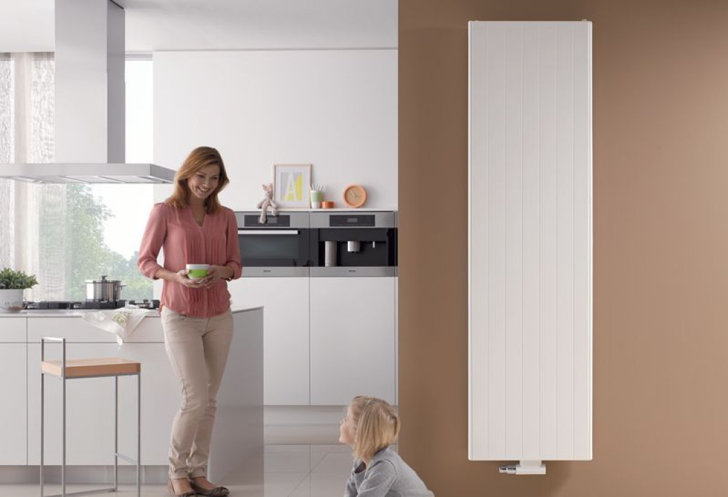

Najpopularniejsze w obecnie budowanych domach są mieszane instalacje grzewcze – z podłogówką na parterze i grzejnikami w sypialniach na piętrze. Na taką instalację decydują się prawie wszyscy inwestorzy. Montaż podłogówki nie oznacza jednak rezygnacji z tradycyjnych grzejników ściennych, których podstawową zaletą jest zdolność do szybkiego podnoszenia temperatury w pomieszczeniach. Jedynym uzasadnionym wyjątkiem są domy ogrzewane pompami ciepła, które najczęściej w całości ogrzewa się podłogówką.
Grzejniki
W przypadku nowego domu rodzaj oraz moc grzejników powinny zostać określone już w projekcie budowlanym. W praktyce bywa z tym różnie. Najczęściej rodzaj i moc grzejników dobiera hydraulik układający instalację. Możliwości jest wiele, bo producenci prześcigają się we wprowadzaniu rozmaitych wzorów, które oprócz dostarczania ciepła mogą pomieszczenia dekorować.
Konwektorowe. Elementem grzewczym są rury wyposażone w aluminiowe lub miedziane ożebrowanie (lamele/człony), umieszczone w obudowie, która się nie nagrzewa, jest co najwyżej letnia. Tego typu grzejniki w 95% przekazują ciepło do pomieszczenia na drodze konwekcji, czyli ogrzewając przepływające przez nie powietrze. Przepływ ten może być przy tym grawitacyjny (naturalny), bądź wymuszony wentylatorem (w tym drugim wariancie konwektory zasilane zimną wodą mogą latem chłodzić wnętrza). Konwektory są lekkie, mają małą pojemność wodną i szybko się nagrzewają, bardzo dobrze więc uzupełniają podłogówkę, która wolno się nagrzewa.
Redakcja BD
fot. Kermi
