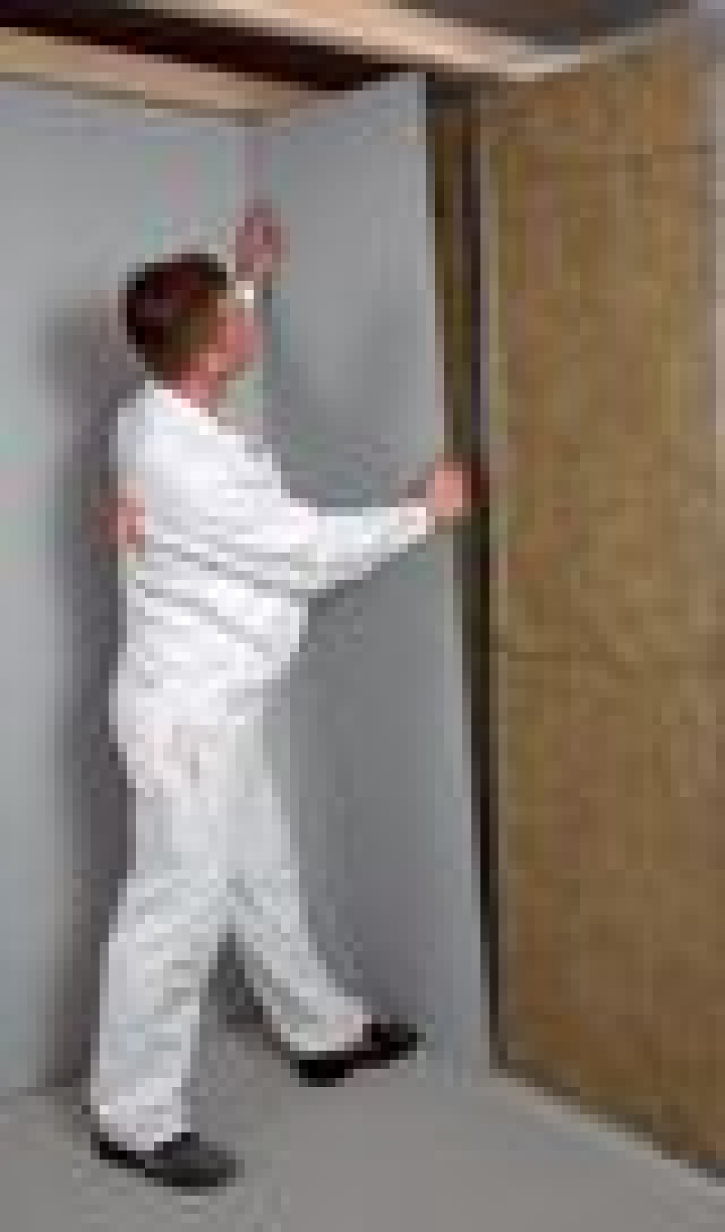

(fot. Fels-Werke) |
Od spodu profili przyklejana jest elastyczna taśma brzegowa, która zabezpiecza przed przenoszeniem drgań na ściankę i niweluje nierówności podłoża. Wzdłuż wyznaczonych linii na podłodze i suficie, kołkami rozporowymi mocuje się przygotowane profile. W podobny sposób mocuje się do ścian skrajne profile słupkowe C wstawione końcami w profil w podłodze i na suficie. W miejscu ich styku dodatkowo mocuje się je dwoma wkrętami samonawiercającymi po obu stronach. Następnie kolejno wstawia się w profil dolny i górny i przykręca profile słupkowe w rozstawieniu co 60 cm. Pokrycie z płyt gipsowo-kartonowych wykonuje się najpierw jednostronnie, po ich przycięciu na wymiar ok. 1 cm mniejszy niż wysokość pomieszczenia. Do przykręcania płyt używa się samonawiercających wkrętów rozmieszczonych w odstępach ok. 20 cm.
Jeśli przewidujemy pokrycie ściany dwiema warstwami płyt, to pierwszą warstwę przykręca się co ok. 50 cm. W jednostronnie pokrytej płytami ściance działowej można ukryć potrzebne instalacje wykorzystując do ich przeprowadzenia nacięcia w słupkach. Następny etap to wypełnienie przestrzeni między słupkami wełną mineralną o grubości 4 cm (dla profili 50 mm). Pokrycie płytami z drugiej strony wykonuje się w taki sam sposób jak poprzednio, z tym że miejsca łączenia płyt powinny wypadać na innych słupkach (pierwszą układaną płytę przecina się na pół).
