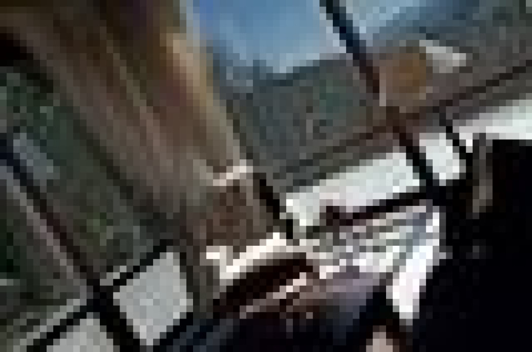

Kiedy najlepiej montować okna?
(fot. Oknoplast)
Najlepiej na etapie stanu surowego otwartego, czyli po wzniesieniu ścian i ułożeniu pokrycia dachowego, ale przed ułożeniem tynków wewnętrznych i zewnętrznych. Zamontowanie okien czyni ze stanu surowego otwartego stan surowy zamknięty. Wnętrza zaczynają wtedy wymagać wietrzenia, a w razie potrzeby – także ogrzewania, by temperatura w pomieszczeniach utrzymywała się na poziomie powyżej 5°C, zwłaszcza gdy w domu zamontowane są okna drewniane. Jeśli nie będziemy skutecznie usuwać nadmiaru wilgoci, okna mogą się wypaczyć. Jeśli z jakiegoś powodu po zakończeniu stanu surowego budowa będzie przez pewien czas zawieszona, lepiej nie montować stolarki, by nie ulegała zniszczeniu, nie została umyślnie uszkodzona lub po prostu ukradziona. W takiej sytuacji najlepiej otwory okienne zakryć deskami.
