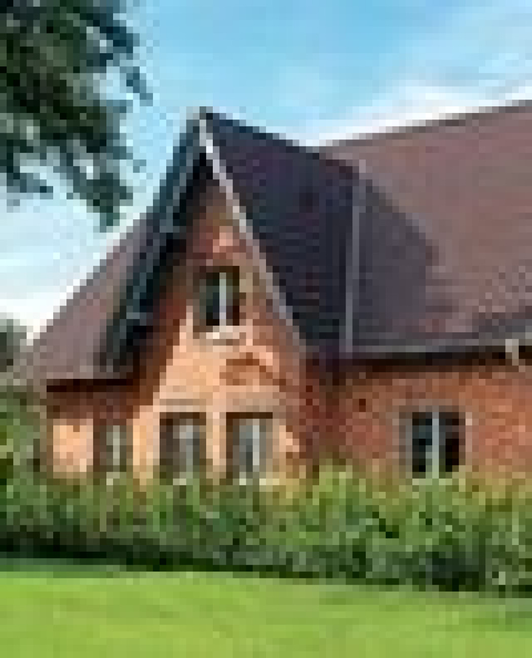

(fot. Röben)
Elementy pokrycia kupuje się na sztuki i dlatego producenci często podają liczbę dachówek potrzebnych do ułożenia jednego metra kwadratowego. Trzeba jednak pamiętać, że dachówki układa się w rzędach poziomych, a kolejne rzędy – z odpowiednim zakładem, zależnym od kąta nachylenia dachu. Na dachach o mniejszym nachyleniu zakład powinien być szerszy, a wtedy może się okazać, że ostateczna liczba dachówek na metrze kwadratowym gotowego dachu będzie inna niż podaje producent. Szerokość połaci dachowej powinna być wielokrotnością szerokości ułożonej dachówki, tak by dachówek nie trzeba było przycinać.
Jakie poszycie stosuje się pod dachówki?
Dachówki mocuje się na łatach przybitych do kontrłat. Poszyciem dachu może być folia dachowa lub pełne deskowanie z papą. Przekrój łat zależy od obciążenia i odległości między krokwiami: zwykle są to przekroje 40×50 lub 50×60 mm. Łaty powinno się montować w odstępach zalecanych przez producenta dachówek i dostosowanych do kąta nachylenia połaci dachowej – pod większość dachówek jest to 30–35 cm.
Zamiast łaty okapowej lepiej przybić deskę, wtedy pierwszy rząd dachówek będzie oparty na większej powierzchni. Zmniejszy to ryzyko ich uszkodzenia pod ciężarem gromadzącego się śniegu oraz umożliwi pewniejsze zamocowanie pasa nadrynnowego. Deska okapowa powinna być o 2–3 cm wyższa od pozostałych łat, aby zmniejszyła kąt nachylenia okapu, co będzie wyhamowywać strugi wody spływającej do rynny.
Dachówki ceramiczne i cementowe powinny być układane na dachach o kącie nachylenia nie mniejszym niż 25–30°. Czasem trzeba ułożyć je na fragmencie dachu o mniejszym nachyleniu, na przykład na lukarnie. Pod takie fragmenty trzeba ułożyć pełne deskowanie pokryte papą, a do nich przybić ruszt z kontrłat i łat.
Dachówki ceramiczne czy cementowe?
Dachówki wytwarza się z odpowiednio przygotowanej i wypalonej gliny lub z cementu. Dostępne są w ogromnej liczbie, kształtów, kolorów i sposobów wykończenia powierzchni. Dzięki temu ich właściwości oraz ceny są różne, ale ogólnie nie należą do pokryć drogich. Dachówki mają niewielkie wymiary (szerokość 15–25 cm i długość 25–40 cm), a ciężar pojedynczego elementu wynosi 1,4–3,8 kg, przez to są bardzo poręczne i można je układać nawet na skomplikowanych, wielopołaciowych dachach (niewielka ilość odpadów), a nawet łagodnych krzywiznach np. „wolich oczkach”. Poza tym zawsze wyglądają bardzo efektownie i naturalnie (nawet te cementowe).
Wyjątkowej mrozoodporności (wytrzymują nawet do 150 cykli zamrażania i rozmrażania w ustalonych warunkach) i minimalnej nasiąkliwości (zwykle poniżej 2%) zawdzięczają bardzo dużą odporność na niekorzystne warunki atmosferyczne. Na dodatek tłumią hałas są odporne na promieniowanie UV i uszkodzenia mechaniczne. Mankamentem pokrycia z dachówek jest ich stosunkowo duży ciężar wynoszący 35–75 kg/m2 i konieczność odpowiedniego doboru przekrojów więźby dachowej.
W zależności od rodzaju dachówek układa się je pojedynczo lub podwójnie. Po prostu wyprofilowane na spodniej stronie zaczepy zahacza się o łaty rozstawione zwykle co 14–36 cm i mocuje gwoździem lub drutem. Można nimi kryć dachy o kącie nachylenia 16–75°. Trwałość takich pokryć często przekracza 100 lat.
