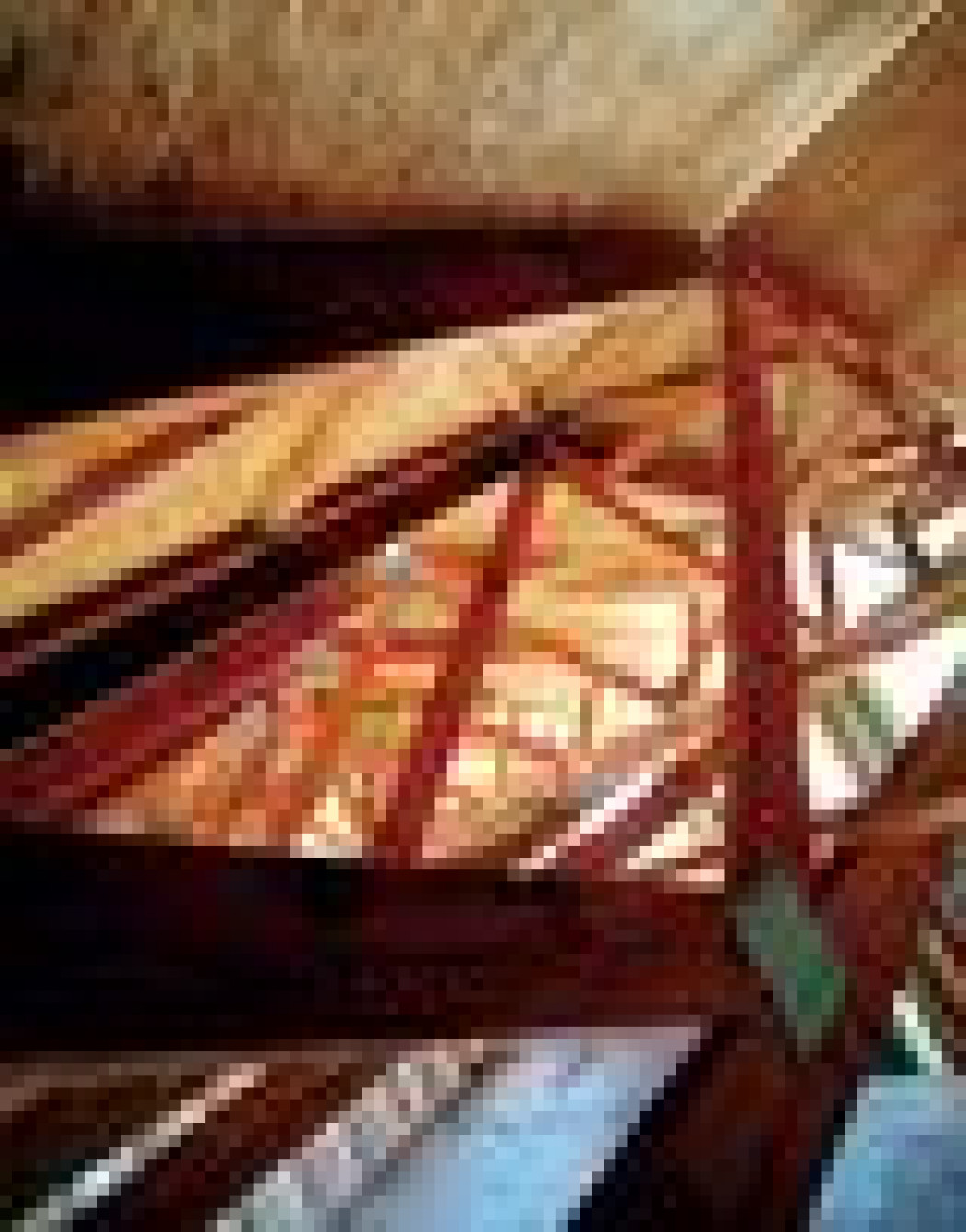

Więźba dachowa to drewniana konstrukcja nośna, na której opiera się cały dach.
Warto wiedzieć, jakie są jej rodzaje i jak jest zbudowana. Należy pamiętać,
że wszystkie zmiany w jej budowie może wprowadzić tylko projektant!
Czy i jak można zmienić konstrukcję więźby?
(fot. Kasper)
