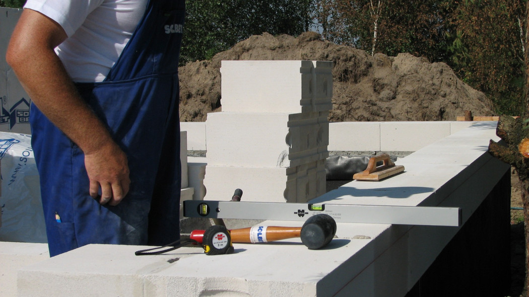

W trakcie murowania ścian wykonawca powinien prowadzić bieżące kontrole prowadzonych robót murarskich. To w jego interesie jest to sprawdzać, by być pewnym, że prowadzone roboty wykonywane są prawidłowo.
W trakcie odbioru ścian z betonu komórkowego należy sprawdzać:
  • zgodność obrysu i głównych wymiarów, grubości murów oraz wymiarów otworów okiennych i drzwiowych z dokumentacją techniczną,
  • prawidłowość przewiązania murów, połączeń, ułożenia nadproży w trakcie wykonywania robót,
  • grubość spoin i ich wypełnienie w trakcie wznoszenia murów,
  • równość powierzchni i prostoliniowość krawędzi,
  • pionowość powierzchni i krawędzi,
  • poziomowość poszczególnych warstw,
  • kąt pomiędzy przecinającymi się powierzchniami muru.

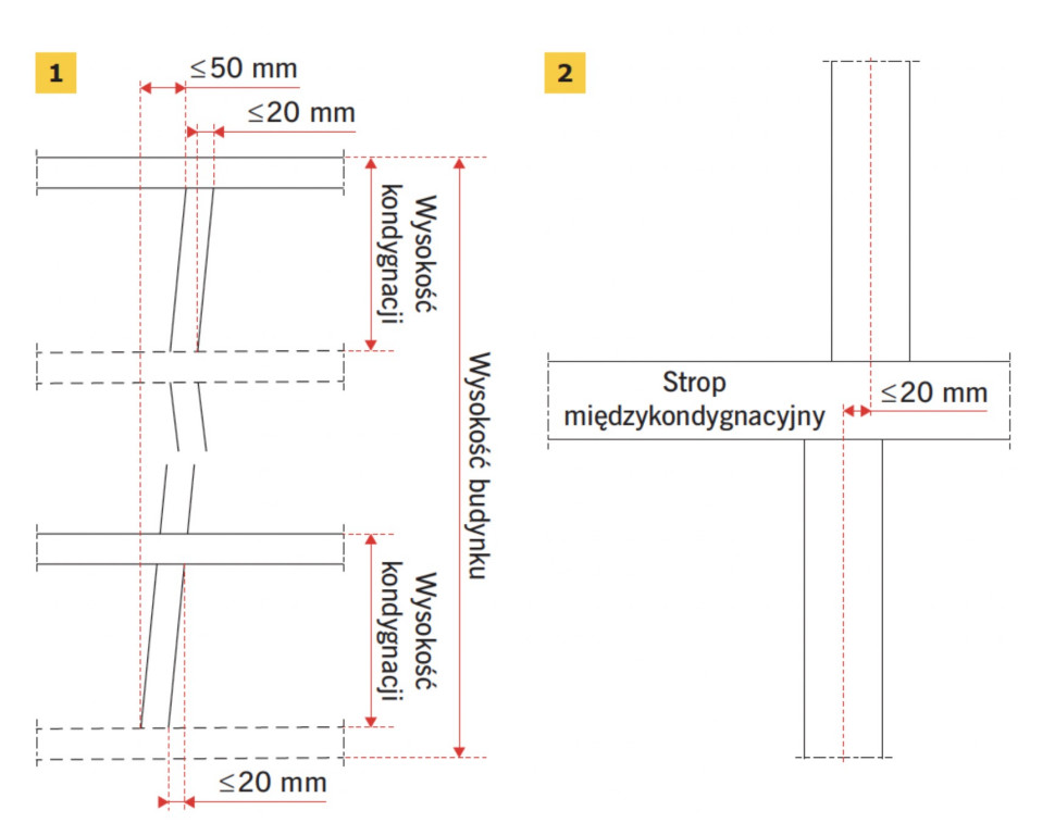

Dopuszczalne odchyłki wykonania konstrukcji murowych zostały określone w normie PN EN 1996-2. Odchyłki wymiarów od założonego kształtu wykonanej konstrukcji murowej i jej usytuowania nie powinny przekraczać wartości podanych w w/w normie zgodnie z tabelą 1 oraz ze szkicem (rys. 1) wg niniejszej normy.
Tabela 1 Dopuszczalne odchyłki konstrukcji murowych wg normy PN EN 1996-2
Położenie Odchyłka maksymalna
Odchyłka od pionu
- na każdej kondygnacji ±20 mm
- na wysokości budynku o trzech lub większej ilości kondygnacji ±50 mm
- przesunięcie w pionie ±20 mm
Odchyłka od poziomu
- na każdym metrze ±10 mm
- na 10 metrach ±50 mm
Grubość elementu
- warstwy ściany ±5 mm lub ±5% grubości warstwy (wartość większa)
- całej ściany szczelinowej ±10 mm
Dopuszczalne odchyłki wymiarowe wg normy PN-EN 1996-2
Rys. 1: Dopuszczalne odchyłki wymiarowe wg normy PN-EN 1996-2

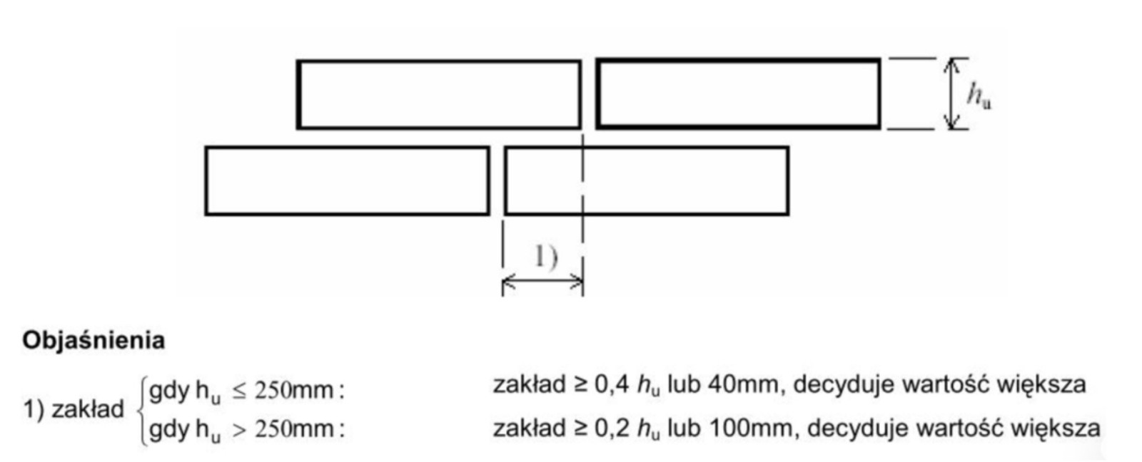

  • Prawidłowe przewiązania elementów murowych:
    • Dla elementu murowego o wysokości do 250 mm przewiązanie powinno wynosić 0,4 wysokości elementu murowego i nie mniej niż 40 mm, natomiast dla elementów murowych o wysokości większej niż 250 mm przewiązanie powinno wynosić 0,2 wysokości i nie mniej niż 100 mm (patrz rys. 2).
Prawidłowe przemurowanie elementów murowych wg PN-EN 1991-2
Rys. 2: Prawidłowe przemurowanie elementów murowych wg PN-EN 1991-2
