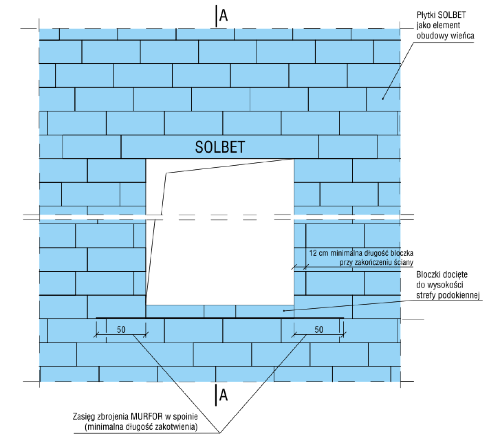

Współcześnie w celu zabezpieczenia strefy podokiennej przed zarysowaniami stosuje się zbrojenie poziome. Do tego celu najlepiej jest zastosować systemowe rozwiązania jak: siatka z włókna szklanego Murfor Compact lub płaska kratownica ze stali ocynkowanej Murfor. Wybrany typ zbrojenia należy umieścić w najwyższej spoinie pod dolną krawędzią otworu okiennego. Zbrojenie powinno być przedłużone poza krawędź otworu okiennego o co najmniej 50 cm i zatopione, otulone w zaprawie.

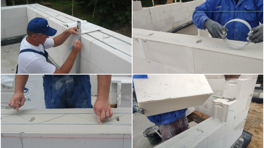

W przypadku wykonywania muru na pianoklej należy warstwę pod oknem wymurować np. na zaprawie do cienkich spoin, co pozwoli na umieszczenie zbrojenia w murze.
Rysunek: Dozbrojenie strefy podokiennej.
Zbrojenie strefy podokiennej jest ważnym elementem podczas murowania z ceramiki, silikatów lub betonu komórkowego. Brak wzmocnienia w tym miejscu może prowadzić do powstawania rys, które obniżają nie tylko estetykę budynku, ale również wpływają na trwałość ściany. Zastosowanie prostych i szybkich rozwiązań, pozwala w prosty sposób ograniczyć wynikające z tego problemy. W przypadku murowania ścian z betonu komórkowego na zaprawie do cienkich spoin nie ma najmniejszych problemów z umieszczeniem zbrojenia w spoinie poziomej muru.
Zobacz, jak poprawnie zazbroić strefę podokienną.
