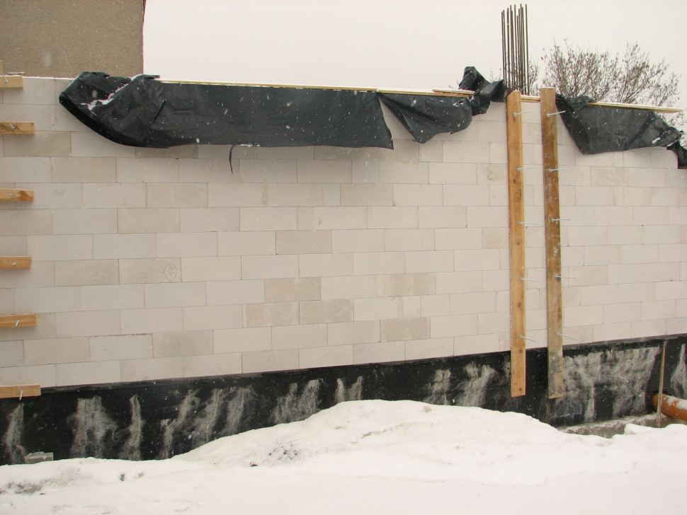

Na czas przerwy w pracach górne partie murów powinno się osłaniać przed deszczem i śniegiem (fot. SOLBET)
Pozostałe kwestie wydają się oczywiste, to odpowiednie osłonięcie miejsca pracy, ochrona przed wiatrem, deszczem i śniegiem, a także kontrola muru w przypadku przerwy w pracach. Jeśli zostawiamy fragmenty wymurowanych ścian na noc albo na kilka dni, to przed rozpoczęciem dalszego murowania musimy sprawdzić, czy prawidłowo związały. W tym celu należy gumowym młotkiem ostukać bloczki w najwyższej warstwie muru. Jeśli nic się nie dzieje, można kontynuować prace. Jeżeli natomiast dojdzie do odspojenia bloczka, mur trzeba rozebrać i wykonać ponownie.
