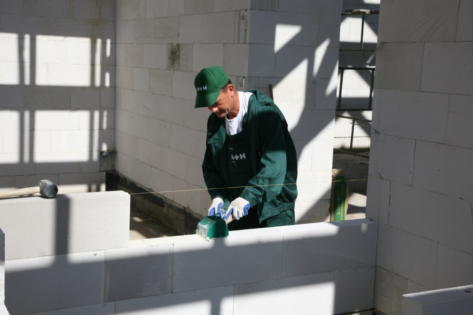

Ściany działowe najlepiej wznosić po zakończeniu wszystkich prac konstrukcyjnych i rozszalowaniu całego budynku. Ich budowę wykonuje się schodząc piętrami od najwyżej kondygnacji w kierunku parteru. Umożliwia to bezpieczne wykonanie prac, jak również zapewnia budowę przegród na ugiętych stropach, co eliminuje ryzyko późniejszego niedostatecznego podparcia i pęknięć - mówi Robert Janiak - Product Manager firmy H+H Polska. Aby osiągnąć jak najbardziej zbliżony docelowemu kształt stropu dobrze też, przed przystąpieniem do murowania, rozłożyć w miejscu planowanych ścianek cały potrzebny materiał budowlany.
Pierwszą warstwę ściany działowej umieszcza się na przekładce poślizgowej, uniemożliwiającej zespolenie ściany działowej ze stropem. Do tego celu można wykorzystać np. folię budowlaną albo gumowe przekładki, które dodatkowo ograniczają przenoszenie drgań. Takie oddzielenie umożliwia osobną pracę poszczególnych ustrojów, a w konsekwencji zapewnia mniejsze ryzyko uszkodzeń ściany. Dolna krawędź powinna natomiast zostać zabezpieczona przed przesuwaniem przy wykorzystaniu do tego celu np. sztywnych warstw podłogowych.
W kolejnym etapie, ścianę działową należy połączyć z sąsiadującymi ścianami konstrukcyjnymi, aby nie uległa ona przewróceniu pod wpływem działających na nią sił, np. w wyniku obciążenia wiszącymi meblami. Łączenie to wykonuje się np. przy użyciu specjalnych metalowych elementów, zamocowanych już na etapie wznoszenia między kolejnymi warstwami ścian nośnych. Jeśli nie zostały one uwzględnione na wcześniejszym etapie lub zostały wykonane w niewłaściwym miejscu, możliwe jest też zastosowanie łączników przykręcanych do istniejących przegród.
Górna krawędź ściany działowej powinna być oddzielona od stropu szczeliną szerokości 10-30 mm, co umożliwi w przyszłości jego dalsze ugięcie pod obciążeniami użytkowymi. W tej przestrzeni należy umieścić łączniki DS lub specjalne kotwy zabezpieczające przed poziomym przesuwem ściany. Wolną przestrzeń należy wypełnić, np. wełną mineralną i masą trwale elastyczną - podpowiada Robert Janiak.
Podczas budowy ścian działowych należy też przestrzegać zasad dotyczących wszystkich ścian wznoszonych w budynku, tj. odpowiedniego przewiązywania elementów murowych w kolejnych warstwach, tak by pionowe spoiny były przesunięte względem siebie.
