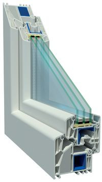

Bardziej energooszczędne okna często mają potrójne oszklenie i wkładki izolacyjne w profilach. Zawsze pytajmy o izolacyjność całego okna, a nie samej szyby
Bardziej energooszczędne okna często mają potrójne oszklenie i wkładki izolacyjne w profilach. Zawsze pytajmy o izolacyjność całego okna, a nie samej szyby (fot. Oknoplast)
