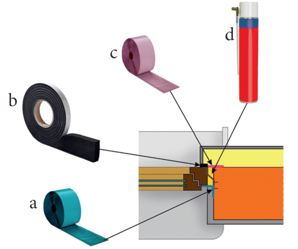

Elementy systemu tzw. ciepłego montażu
Elementy systemu tzw. ciepłego montażu: a - taśma paroszczelna (od strony wnętrza), b - taśma rozprężna, c - hydroizolacyjna taśma paroprzepuszczalna, d - termoizolacyjna pianka montażowa

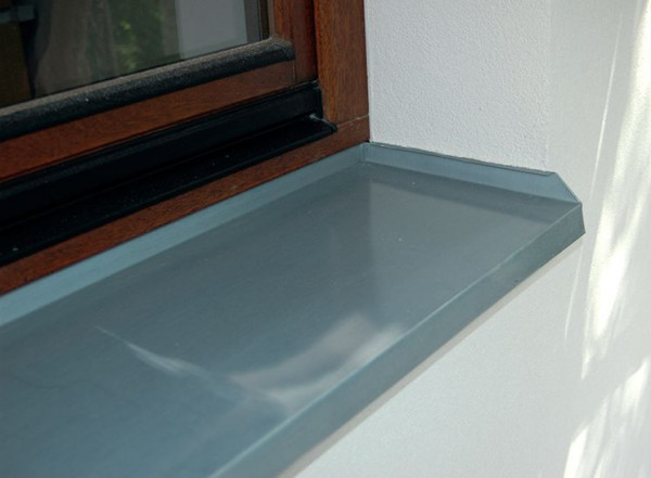

- Co z parapetami zewnętrznymi? Czy są niezbędne?
- Tak, bez nich fragment ściany pod oknem ulegałby zawilgoceniu. Podokienniki zewnętrzne produkowane są głównie z powlekanej blachy stalowej, aluminium, kamienia lub ceramiki.
Osadzając parapet trzeba pamiętać o tym, aby jego nachylenie wynosiło przynajmniej 5 stopni w kierunku zewnętrznym, aby umożliwić odpływ wody opadowej. Podokiennik musi być wysunięty ok. 5 cm poza lico ściany, a jego zewnętrzna krawędź uformowana w tzw. kapinos (zakończenie wymuszające na spływającej wodzie opadanie przed licem ściany).
Nachylenie parapetu zewnętrznego musi wynosić minimum 5 stopni w kierunku zewnętrznym
Nachylenie parapetu zewnętrznego musi wynosić minimum 5 stopni w kierunku zewnętrznym. (fot. Rheinzink)
