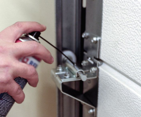

Konserwacja bramy garażowej
Aby brama garażowa przez długie lata działała sprawnie, musi być systematycznie sprawdzana i, w razie konieczności, regulowana i smarowana. (fot. Dako)
