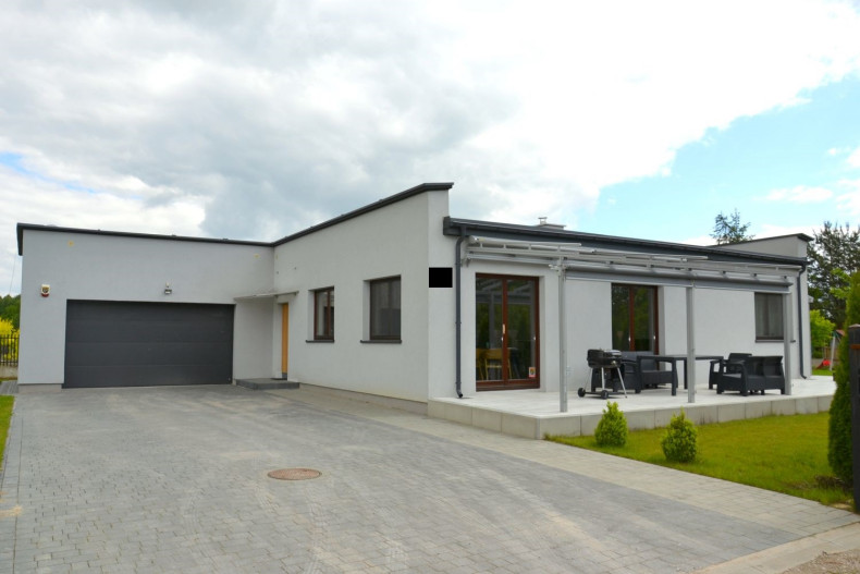

Segmentowa brama garażowa o szerokości 5 m
Do nowoczesnej bryły domu dopasowano prostą segmentową bramę garażową o szerokości 5 m.
Decyzja: Z góry zaplanowałem, że do garażu z jednym szerokim wjazdem kupię bramę segmentową. W Internecie szukałem korzystnej oferty - cena i laminat w kolorze grafitowym, współgrającym z odcieniem szarego tynku, były najważniejsze. Oczywiście termoizolacja również, lecz oglądając modele różnych producentów zorientowałem się, że większość ma podobne parametry, chodzi o współczynnik przenikania ciepła U i współczynnik tłumienia dźwięku Rc oraz elastyczne uszczelki z tworzywa o wysokiej jakości.
Skupiłem się więc głównie na cenie i estetyce. Ostatecznie kupiłem bramę z montażem. Spodobało mi się minimalistyczne wzornictwo, idealnie pasujące do nieskomplikowanej nowoczesnej bryły domu - segmenty są proste i gładkie, bez przetłoczeń i faktury.

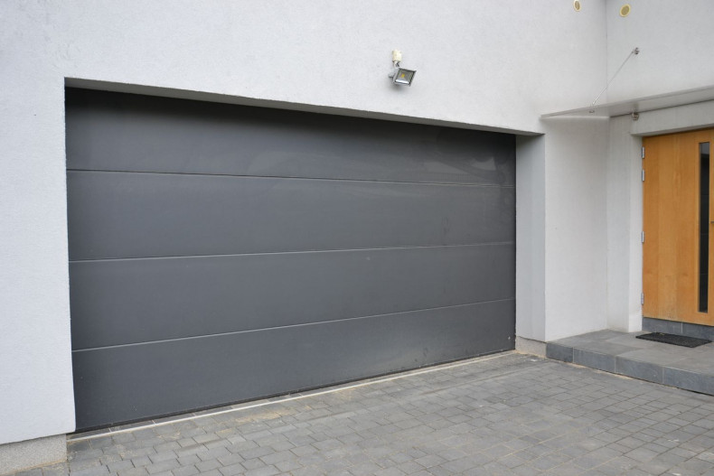

Proste i gładkie segmenty pokrywa trwały laminat w kolorze grafitowym
Proste i gładkie segmenty pokrywa trwały laminat w kolorze grafitowym (trudno zmywa się z niego kurz).

Celowo nie zamówiłem na zewnątrz uchwytów, klamek i okien, ponieważ zaburzyłyby stylistykę wrót, źle wpłynęły na ich termoizolację i podniosły cenę. Na początku do manualnego otwierania i zamykania służył wewnętrzny uchwyt i rygiel, a teraz robimy to, z żoną, przy pomocy napędu i pilotów. Automatykę założyłem po kilku miesiącach. Wraz z elektrykiem wybrałem mechanizm z paskiem kewlarowym. Jest cichy i bezawaryjny, ciągnie bramę do góry i opuszcza z prędkością 16 cm/s.
Do niedawna napęd świetnie działał bez jakiejkolwiek ingerencji z zewnątrz, jednak ostatnio skrzydło przestało całkowicie się otwierać, cofało się i u góry zasłaniało światło otworu wjazdowego. Wyjąłem instrukcję - radzę przed wezwaniem serwisu najpierw ją poczytać - i z niej dowiedziałem się, że mogę regulować siłę uciągu. Kiedy ją samodzielnie zwiększyłem, napęd i skrzydło znowu działały jak nowe.
Na czym polega ich konserwacja? Raz w roku wtryskuję smar techniczny w spreju w otworki w zawiasach między segmentami, dzięki temu elementy bramy poruszają się płynnie i nie trzeszczą. Kontroluję giętkość uszczelek, na razie nie potrzebują smaru silikonowego. Myję laminat, bo osiada na nim widoczny kurz. Ciężko schodzi, myjka ciśnieniowa się tu nie sprawdza, muszę robić to ręcznie szczotką i wodą z płynem.
Pod względem termoizolacji i akustyki brama mnie nie zawodzi - przy największych mrozach w pomieszczeniu z jednym grzejnikiem temperatura spada do 9°C. Gorzej jest ze szczelnością skrzydła. Kiedy mocno wieje wiatr i pada deszcz, w narożnikach uszczelki trochę przeciekają. W czasie burzy zdarzały się również małe przecieki przez fugi na posadzce garażu, na styku z uszczelką progową. Wody jest mało, więc ignoruję tę wadę.
