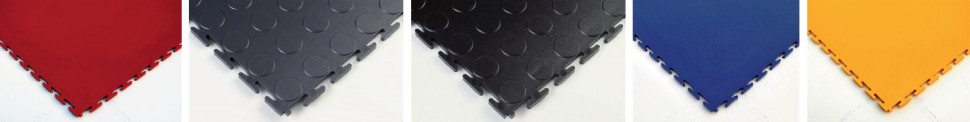

W zależności od producenta, płytki mogą być łączone jak puzzle (mają wtedy profilowane krawędzie) lub na specjalne zaczepy (tzw. klamry żeńsko-męskie). Zamki płyt wciska się ręcznie lub dobija przy pomocy gumowego młotka. Najczęściej dostępne są w kilku kolorach do wyboru, dzięki czemu można z nich na posadzkach tworzyć barwne kompozycje.
Różnokolorowe płytki PVC do garażu łączone jak puzzle
Różnokolorowe płytki PVC łączone jak puzzle (fot. www.polymaxpolska.pl)

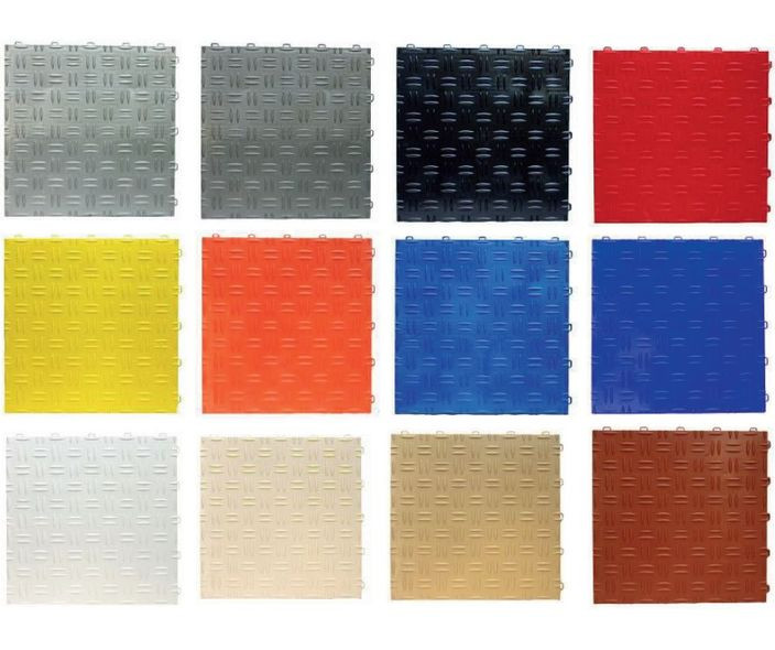

Ich cena uzależniona jest głównie od grubości (od 5 do 20 mm). Nie musimy doliczać tu kosztów wykonania - bardzo łatwo układa się je samodzielnie, wg instrukcji producenta. Wyroby cieńsze przykleja się do podłoża, odpowiednimi klejami do tworzyw sztucznych lub wykładzin PVC.
Z kolei te grubsze najczęściej po prostu układa się na posadzce od ściany do ściany - w świetle drzwi garażowych montuje się wtedy specjalny próg najazdowy, który również wyposażony jest w zaczepy, trzymające ostatni rząd płytek.
Płytki do garażu z tworzyw sztucznych łączone na specjalne zaczepy - wypustki na krawędziach płytek "męskich" wciska się w pętelki, znajdujące się na krawędziach płytek "żeńskich" (fot. www.swisstrax.com)
