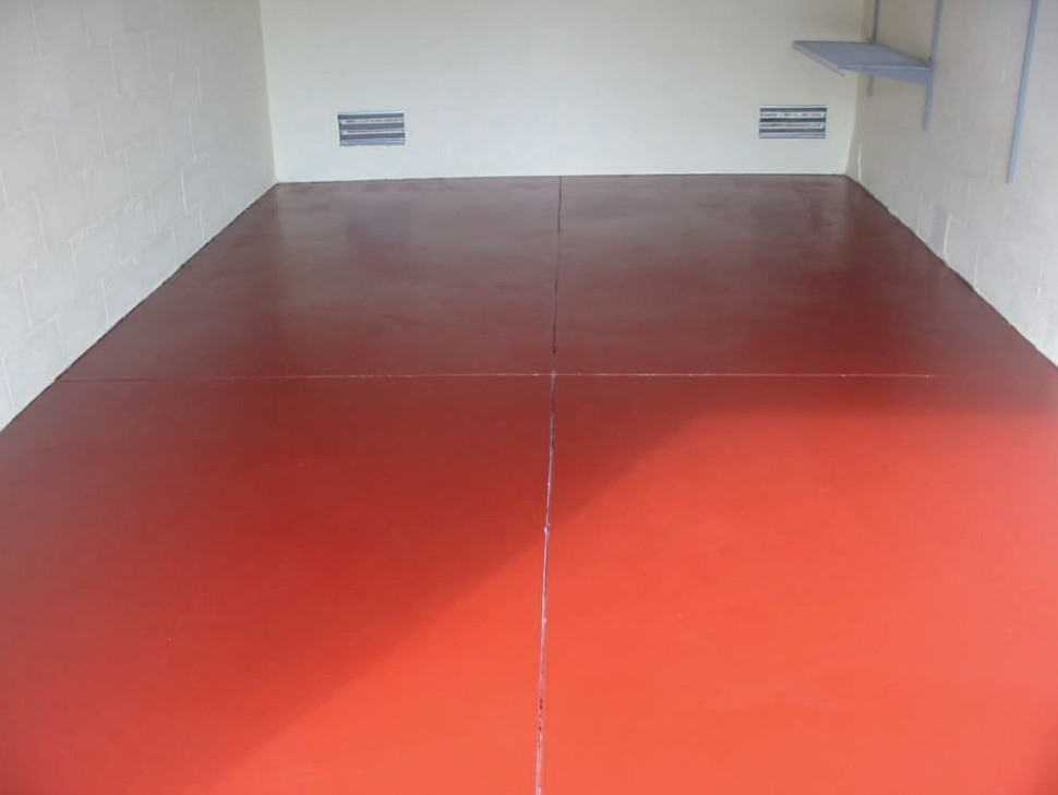

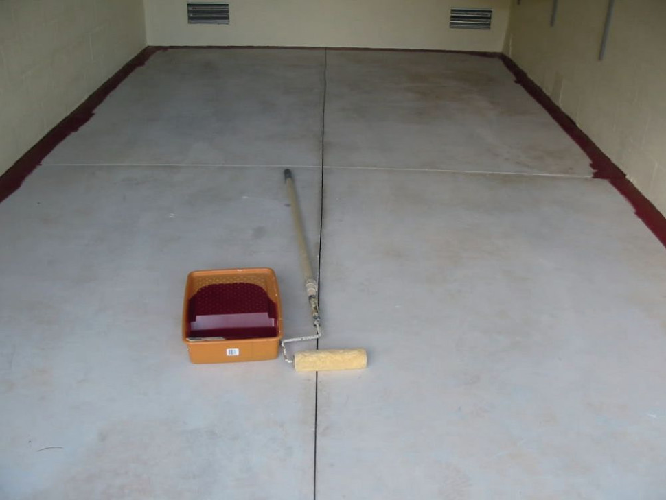

Garaż przed (po lewej) i po (po prawej) pomalowaniu posadzki farbą do betonu (fot. www.mynaplespainter.blogspot.com)
