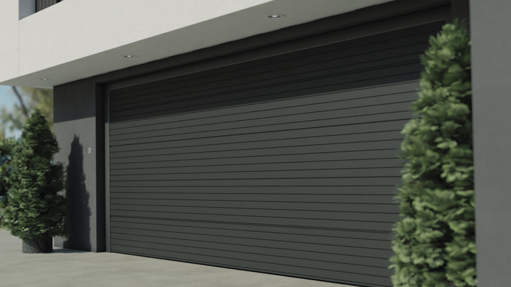

Szeroka brama garażowa ułatwia manewrowanie, wymaga jednak odpowiednio zaprojektowanego nadproża i dobrze dobranego mechanizmu, fot. Stalprodukt-Zamość

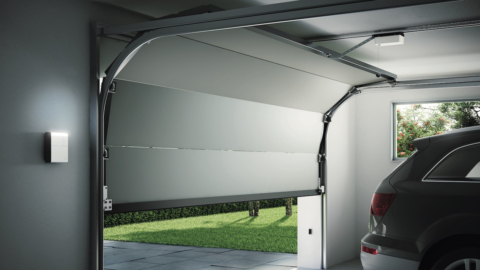

Brama segmentowa zbudowana jest z paneli, które podczas ruchu chowają się pod stropem garażu. To obecnie najpopularniejszy rodzaj bram garażowych.
Brama segmentowa zbudowana jest z paneli, które podczas ruchu chowają się pod stropem garażu. To obecnie najpopularniejszy rodzaj bram garażowych, fot. Nice

Szeroka brama garażowa ułatwia manewrowanie i nadaje elewacji prostszy wygląd - nie ma słupka pośrodku, który ogranicza widoczność i bywa uszkadzany podczas parkowania. Wymaga jednak odpowiednio zaprojektowanego szerokiego nadproża i dobrze dobranego mechanizmu. Duża brama jest przecież znacznie cięższa. Dwie mniejsze bramy łatwiej jest dobrze osadzić i wyregulować. Jednak dwie bramy to także większa powierzchnia prowadnic, uszczelek i innych elementów przez które ucieka więcej ciepła. W praktyce decyzję rozstrzyga geometria podjazdu, szerokość działki i wygoda parkowania. Jeżeli dwa samochody są używane codziennie przez różnych domowników, dwie niezależne bramy garażowe mogą być bardzo wygodne. Jeżeli priorytetem jest łatwe manewrowanie, jedna szeroka brama będzie bardziej komfortowa.

W nowych domach najczęściej stosuje się bramy garażowe segmentowe. Panele podczas otwierania przesuwają się po prowadnicach pod strop garażu, więc rozwiązanie nie wymaga wolnej przestrzeni przed budynkiem - samochód można zatrzymać blisko bramy. Panele są wypełnione materiałem termoizolacyjnym, a krawędzie wyposażone w uszczelki ograniczające przewiewanie.

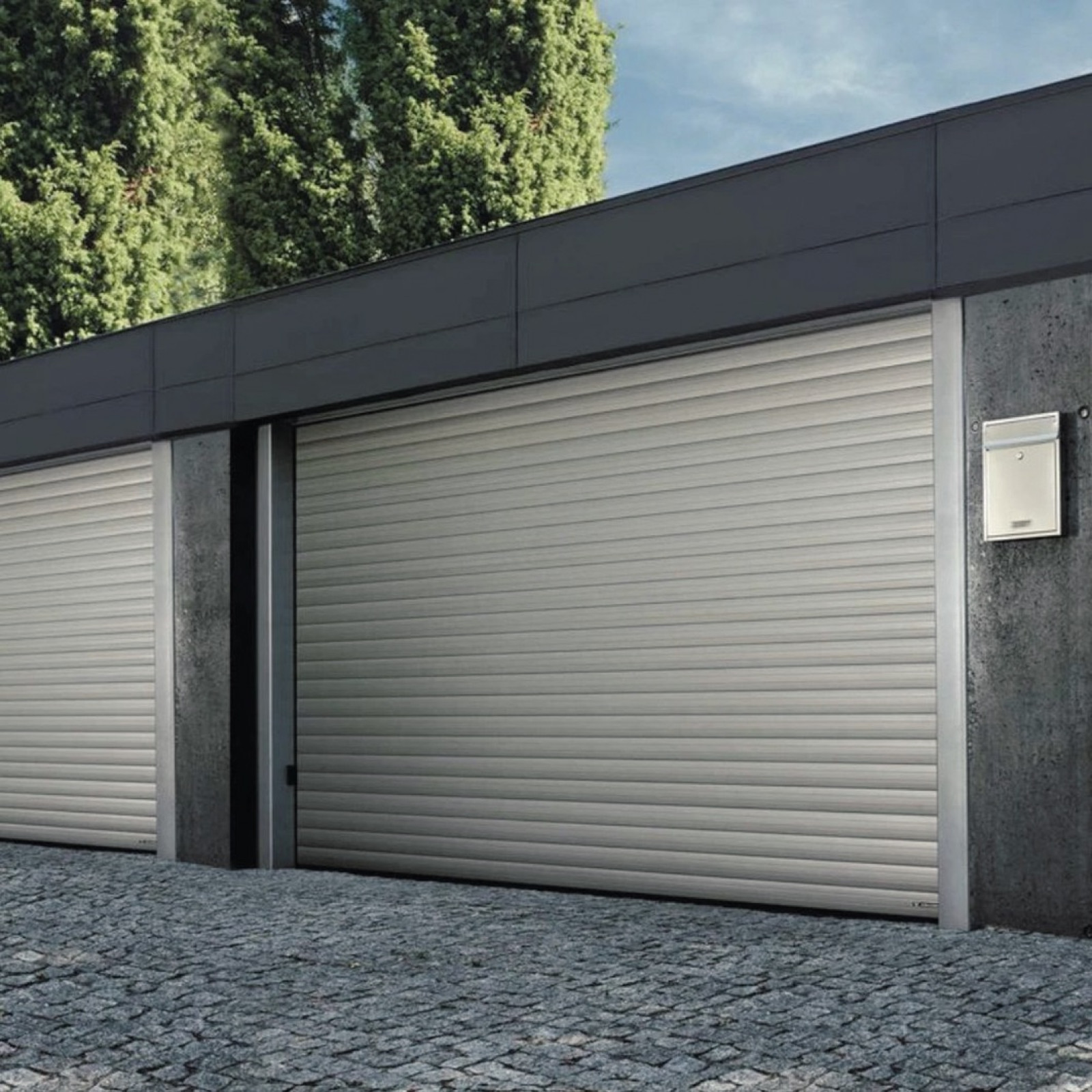

Brama garażowa rolowana nawijana jest na wał umieszczony nad wjazdem, co oszczędza miejsce pod sufitem - przydatne przy podwieszanych instalacjach i bagażniku dachowym w samochodzie. Wąskie profile mają jednak zwykle mniejszą grubość niż panele bram segmentowych, co przekłada się na słabszą izolacyjność i mniejszą sztywność płaszcza. W garażu nieogrzewanym nie ma to znaczenia, ale w pomieszczeniu włączonym do ogrzewanej bryły budynku jednorodzinnego różnica będzie odczuwalna.
Brama rolowana. Wiśniowski
Brama garażowa rolowana. fot. Wiśniowski
