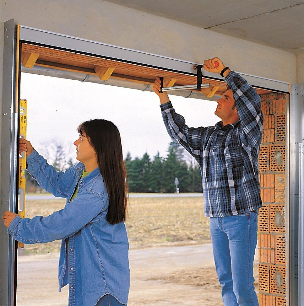

Montaż bramy segmentowej: Ramę skręconą z czterech profili ustawia się pionowo, dokładnie wyrównuje i unieruchamia w pozycji montażowej

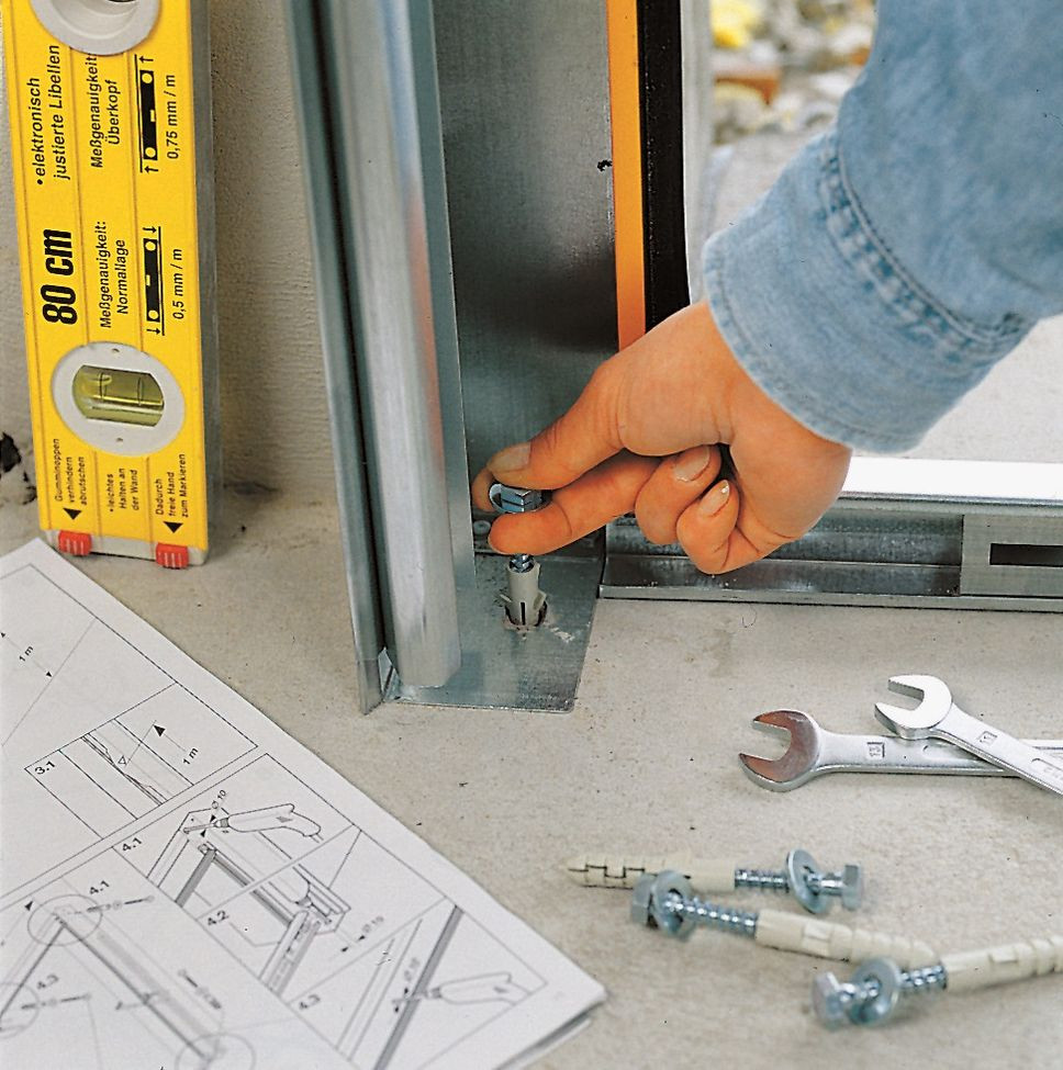

Montaż bramy segmentowej: Do podłogi bramę przytwierdza się za pomocą śrub i dybli

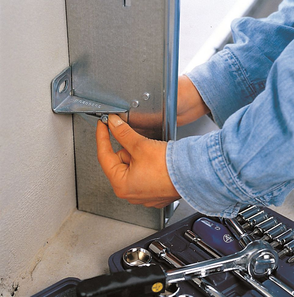

Montaż bramy segmentowej: Boczne profile ramy przymocowuje się do ściany garażu, przykręcając kątownik

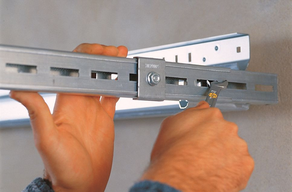

Montaż bramy segmentowej: Całą ramę (profile górne i szynę końcową) mocuje się do ścian za pomocą wysuwanego profilu

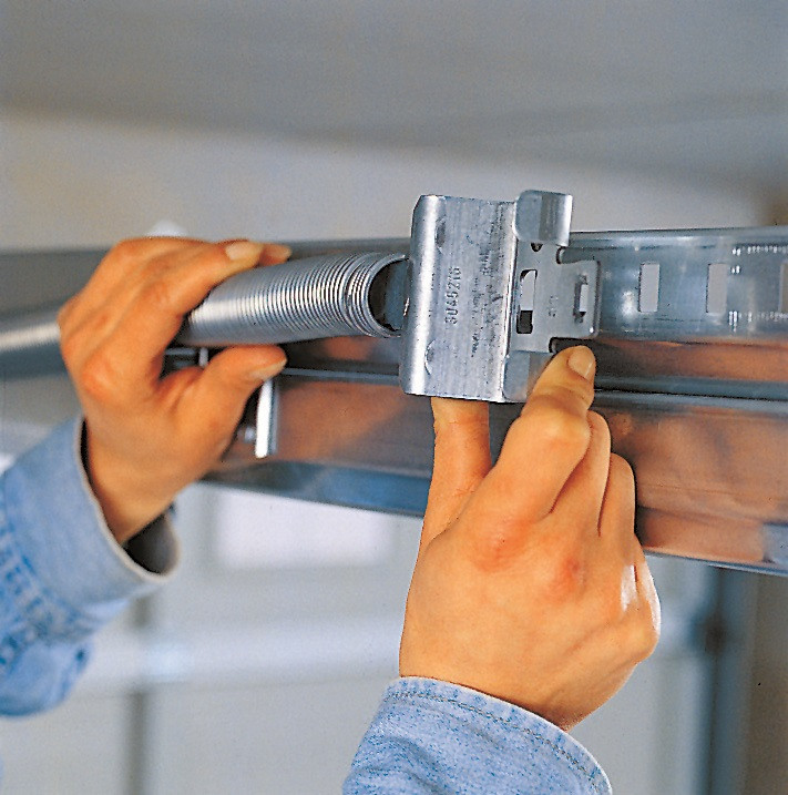

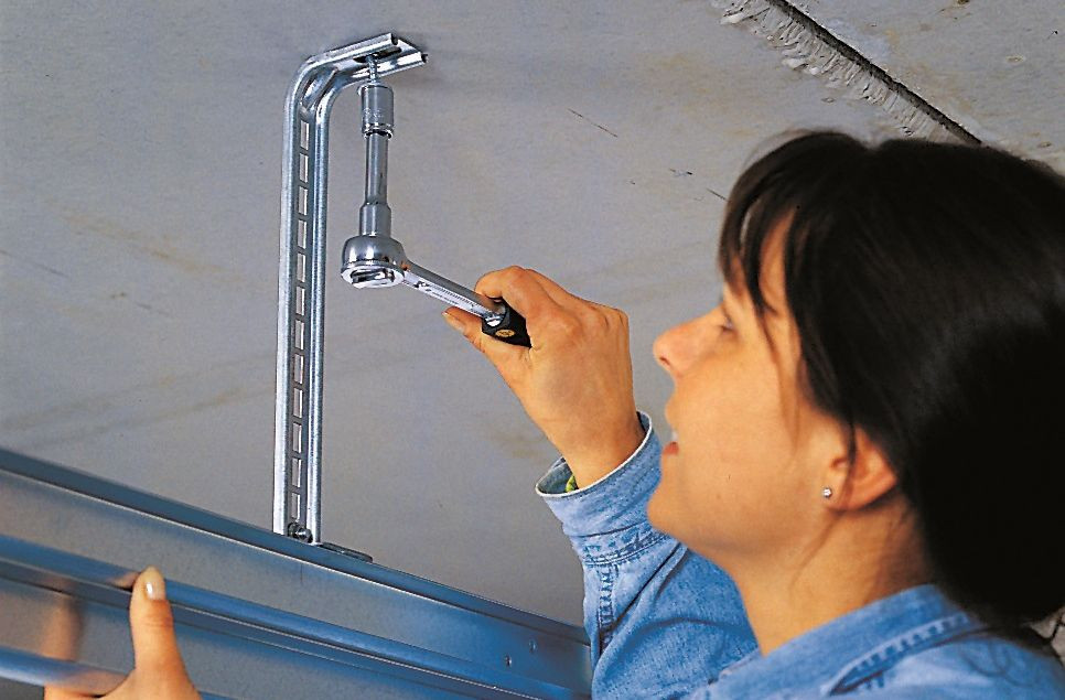

Montaż bramy segmentowej: Prowadnice podwiesza się za pomocą wcześniej zamocowanego uchwytu
Prowadnice podwiesza się za pomocą wcześniej zamocowanego uchwytu. Dyble i śruby wkręca się do stropu. W ten sposób wykonuje się i usztywnia konstrukcję bramy

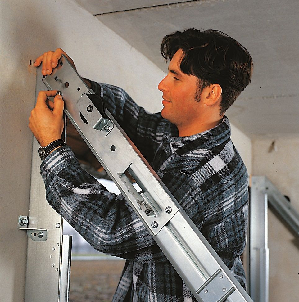

Montaż bramy segmentowej: Segmenty prowadzone są na rolkach z tworzywa sztucznego
Segmenty prowadzone są na rolkach z tworzywa sztucznego. Rolki mocuje się do uchwytów przykręconych do zawiasów zewnętrznych

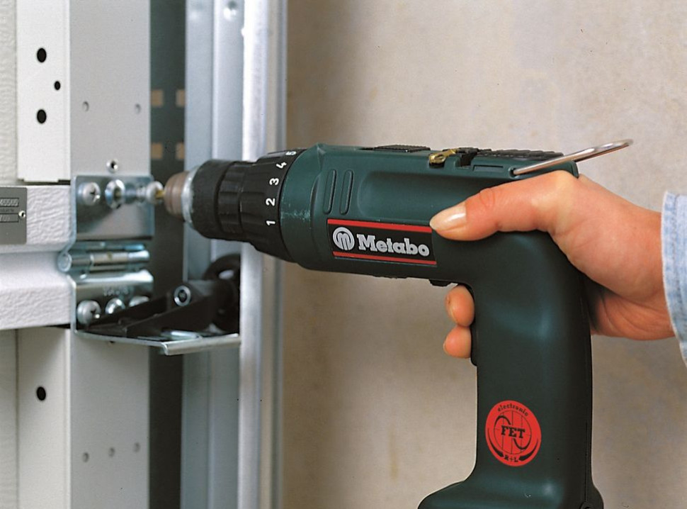

Montaż bramy segmentowej: Poszczególne segmenty łączy się za pomocą blachowkrętów i odpowiednio ukształtowanych zawiasów w miejscu, w którym znajdują się wcześniej przygotowane fabrycznie otwory

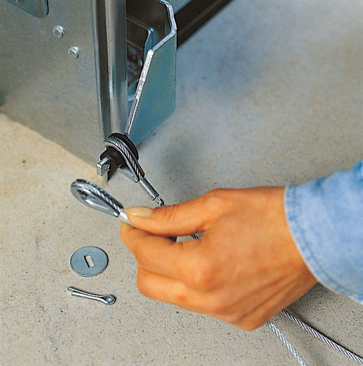

Montaż bramy segmentowej: Linkę stalową łączącą bramę ze sprężynami mocuje się na dolnym segmencie przy mocowaniu rolki

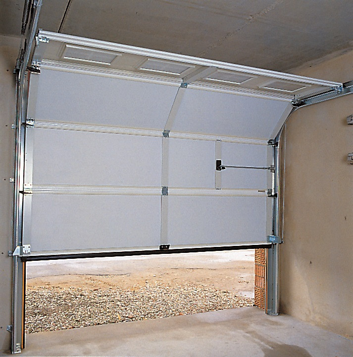

Zamontowana brama segmentowa
Brama zamontowana
