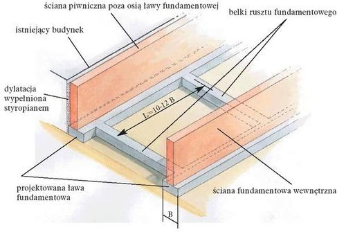

  • ścianę piwniczną wybudować przy ścianie sąsiada, ale wtedy trzeba się liczyć z tym, że jej oś wypadnie zbyt blisko krawędzi ławy i fundamenty mogą odrywać się od podłoża – a to już grozi katastrofą. Jednym z najprostszych sposobów zaradzenia temu byłoby połączenie ławy biegnącej wzdłuż granicy działki z ławą do niej równoległą. Najlepiej i najłatwiej zrobić to za pomocą rusztu fundamentowego, czyli belek żelbetowych usytuowanych w rozstawie odpowiadającym 10-12 wysokościom ław.
