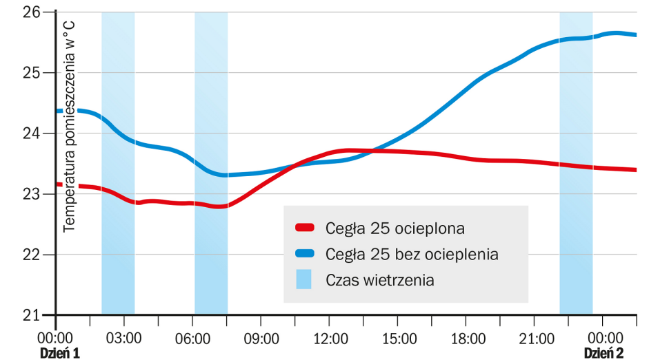

Długookresowe pomiary prowadzone w Parku Badawczym Baumit VIVA, gdzie poddaje się ocenie oddziaływanie materiałów budowlanych na zdrowie i samopoczucie mieszkańców, dowodzą, że największy wpływ na zrównoważoną temperaturę wewnątrz pomieszczeń ma solidna konstrukcja ścian oraz odpowiednia izolacja termiczna. Gdy na zewnątrz termometr wskazuje 36°C w masywnych domach wzniesionych z cegły 25 cm i betonu z dociepleniem, temperatury we wnętrzach kształtują się na poziomie od 24°C do 27°C, a w domach bez termoizolacji sięgają 30°C!
Wykres: temperatura w pomieszczeniu - budynek ocieplony i nieocieplony
Źródło: Baumit

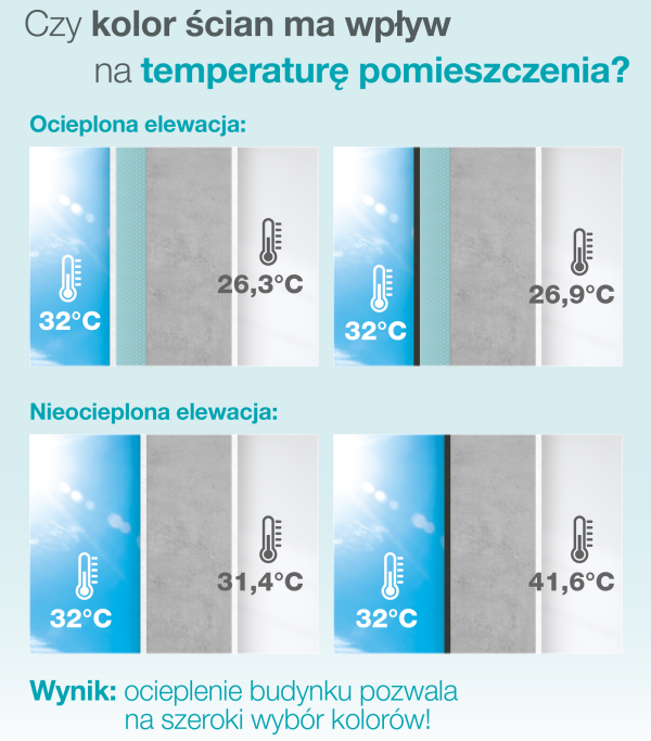

Kolor elewacji a temperatura we wnętrzach
O tym, że ciemne kolory w większym stopniu niż jasne kolory pochłaniają promienie słoneczne, wiemy wszyscy. Zasada ta dotyczy także ścian zewnętrznych budynku. Badania w Parku Badawczym Baumit VIVA pokazały jednak, że możemy mieć pełną dowolność w zakresie stosowaniu koloru na elewacji i cieszyć się przyjaznym klimatem wnętrz. Warunkiem jest odpowiednia izolacja termiczna, czego dowiodły wyniki przeprowadzonych testów.
W przypadku ciemnych, ocieplonych ścian betonowych i przy temperaturze zewnętrznej wynoszącej 32°C, powietrze w pomieszczeniu ogrzewa się maksymalnie do 26,9°C (w przypadku jasnej elewacji do 26,3°C), podczas gdy nieocieplona ściana z tego samego materiału generuje temperaturę we wnętrzu wynoszącą nawet 41,6°C. To porównanie pokazuje, że masywne, ocieplone ściany stanowią najskuteczniejszą ochronę przed upałem.
- Dobrze zaizolowane, masywne ściany działają jak osłona termiczna. Dobierając odpowiednią grubość ocieplenia, możemy nie tylko obniżyć zużycie energii potrzebnej na ogrzanie budynku w zimie, lecz także zapobiec wtargnięciu do wnętrz rozgrzanego powietrza w okresie letnich upałów. Istotne przy stabilizowaniu temperatury pomieszczeniach są także masywne elementy budowlane, takie jak betonowe stropy, jastrychy czy też murowane ściany. Ważne jest także stosowanie prozdrowotnych - mineralnych tynków wewnętrznych - mówi Tomasz Jarzyna.
Infografika: Kolor elewacji a temperatura we wnętrzach
Kolor ścian zewnętrznych a temperatura pomieszczeń (fot. Baumit)
