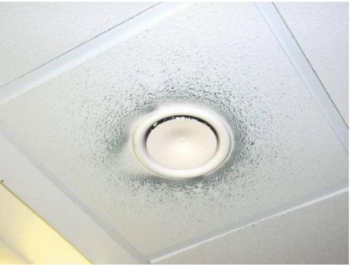

Brudne elewacje i pozamarzane w nich elementy osprzętu rekuperacji to niejedyny problem budżetowych instalacji. Są też takie mankamenty, które występują nie tylko zimą, ale przez cały rok. Mowa tutaj o głośnej pracy rekuperatora, a także o hałasie dobiegającym z anemostatów, które to mogą nowemu mieszkańcowi domu spędzać sen z powiek. Zdarzają się przypadki osób wyłączających na noc rekuperator, ponieważ domownicy nie są w stanie spać podczas pracy rekuperatora. Niewłaściwie położona instalacja może poza hałasem powodować zabrudzenia przy anemostatach, takie jakie przedstawiamy na obrazku poniżej.
Nieczystości wokół anemostatu
Nieczystości wokół anemostatu fot. Rekuperacja i Rekuperatory (Facebook)
Dobór oferty dla klienta powinien być brany z zapasem wydatku powietrza. W Polsce często stosuje się dobór 1:1, czyli wydatek powietrza wyliczony na podstawie kalkulacji w stosunku do maksymalnej wydajności rekuperatora. Dochodzimy do wniosku, że aby rekuperator rzeczywiście pracował przy założeniach naszej kalkulacji, to musiałby pracować na 100% swojej mocy. Pracując na połowie swojej mocy nie da takiego zapotrzebowania, jakie początkowo ustaliliśmy. Dodatkowo zdarza się też tak, że występuje brak komunikacji między klientem a instalatorem i wówczas może zdarzyć się tak, że tam, gdzie chcemy mieć szafkę, jest już anemostat.
