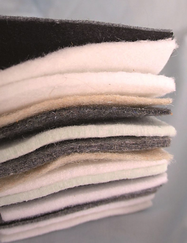

Cechy i zastosowanie geowłókniny filtracyjno-separacyjnej
Najszersza grupa geowłóknin spełniająca funkcje separacji i filtracji.
Trwale zapobiegają mieszaniu się różnych warstw podłoża, przez co możliwa jest redukcja grubości warstw nośnych w konstrukcjach podbudów oraz wydłużenie ich trwałości. Właściwości filtracyjne geowłóknin pozwalają na znacznie szybszą konsolidacje gruntów poprzez odfiltrowanie wody.
Geowłóknina Guttatex PS
Geowłóknina Guttatex PS fot. Gutta Polska Sp. z o.o.
Dobór geowłóknin zależny jest od istniejących warunków i potrzebnych efektów. Główne obszary zastosowań to separacja poszczególnych warstw konstrukcyjnych dróg tymczasowych, dojazdów, dróg leśnych, dróg stałych, lotnik, autostrad, torowisk parkingów, placów składowych, boisk, nasypów, wałów, falochronów i innych konstrukcji ziemnych.

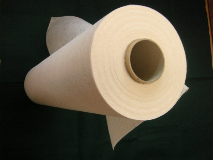

Cechy i zastosowanie geowłókniny ochronno-drenażowej
Są to grube geowłókniny o dużej odporności na przebicie oraz zdolności do transmisji wody lub gazów w płaszczyźnie. Mają zastosowanie jako ochrona geomembran oraz drenaż przy budowie zbiorników, składowisk odpadów, placów składowych, tuneli.
Geowłóknina Guttatex PP
Geowłóknina Guttatex PP fot. Gutta Polska Sp. z o.o.
