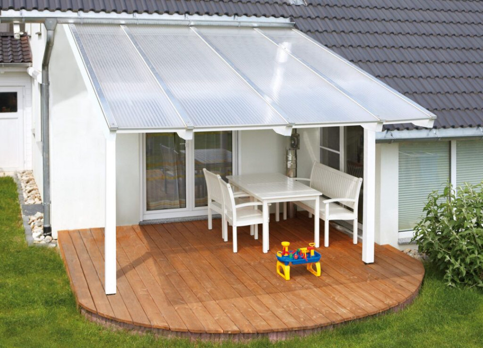

Montaż płyt Guttagliss dual
Przygotowanie do montażu
  • Zabezpieczenie płyt: Płyty komorowe pokryte są obustronnie folią polietylenową. Podczas montażu usuń folię w miejscach styku z profilami, a całość zdejmij po zakończeniu prac.
  • Konstrukcja nośna: Pamiętaj, że systemy montażu płyt nie są samonośne i wymagają stabilnej konstrukcji nośnej z drewna lub metalu. Powierzchnie krokwi pomaluj na biało lub oklej taśmą odbijającą światło, aby chronić płyty przed zarysowaniami i deformacją. Drewno zaimpregnuj, wysusz i przewietrz, aby uniknąć przebarwień.
  • Nachylenie dachu: Zalecane nachylenie dachu wynosi 7°. Odstępy między podporami zależą od strefy obciążenia wiatrem i śniegiem oraz kąta nachylenia dachu. Szczegółowe informacje na ten temat znajdziesz w tabelach dostępnych w instrukcjach montażu.
Montaż płyt z poliwęglanu komorowego Guttagliss
Przycinanie i wiercenie
  • Przycinanie płyt: Płyty można przycinać piłą ręczną lub wysokoobrotową piłą tarczową z drobnymi, nierozwartymi zębami. Pamiętaj o prawidłowym ułożeniu płyty i stosowaniu osłony, aby uniknąć nierównych krawędzi. Po przycięciu przedmuchaj komory sprężonym powietrzem, aby usunąć zanieczyszczenia.
  • Wiercenie otworów: Używaj wiertła stożkowego, stopniowego lub wiertła HSS o szlifie 60°–90°. Wykonaj otwór próbny, aby sprawdzić, czy krawędzie nie mają rys, które mogą prowadzić do pękania płyt. Otwory powinny mieć średnicę o ok. 4 mm większą od rdzenia wkręta, uwzględniając rozszerzalność termiczną materiału.
  • Czyszczenie: Płyty czyść wyłącznie łagodnym roztworem mydła, gąbką i dużą ilością wody. Unikaj agresywnych środków czyszczących, które mogą uszkodzić powierzchnię płyt.
Łączenie płyt z poliwęglanu
Łączenie płyt z poliwęglanu, takich jak płyty komorowe PC Guttagliss dual, wymaga odpowiedniego przygotowania i staranności. Podążaj za zaleceniami montażowymi, aby zapewnić trwałość i estetykę konstrukcji. Prawidłowo zamontowane płyty poliwęglanowe to doskonałe rozwiązanie na długie lata, zapewniające ochronę przed warunkami atmosferycznymi i ozdobę każdego projektu budowlanego.
