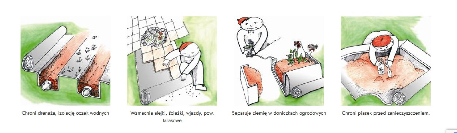

Różne zastosowania geowłókniny – od podjazdu, przez ścieżki, aż po drenaż. Wybór odpowiedniego typu to klucz do trwałości i stabilności konstrukcji.
Dlaczego warto stosować geowłókninę?
Bez geowłókniny każda nawierzchnia szybciej się niszczy. Podjazd ulega koleinowaniu, ścieżki żwirowe znikają w ziemi, a system drenażowy zamiast działać – zatyka się.
Geowłóknina pełni kilka kluczowych funkcji:
  • Separuje warstwy podłoża – zapobiega mieszaniu się gruntu z kruszywem. Dzięki temu podjazd czy ścieżka żwirowa zachowują stabilność przez lata.
  • Filtruje wodę – przepuszcza ją, zatrzymując drobne cząstki ziemi. To chroni drenaż przed zamuleniem i gwarantuje jego sprawne działanie.
  • Stabilizuje i wzmacnia grunt – sprawia, że nawierzchnia nie osiada, a skarpa nie zostaje podmyta przez deszcz.
  • Chroni membrany i folie – stosowana np. pod folią w oczkach wodnych zapobiega ich przebiciu przez kamienie czy korzenie.

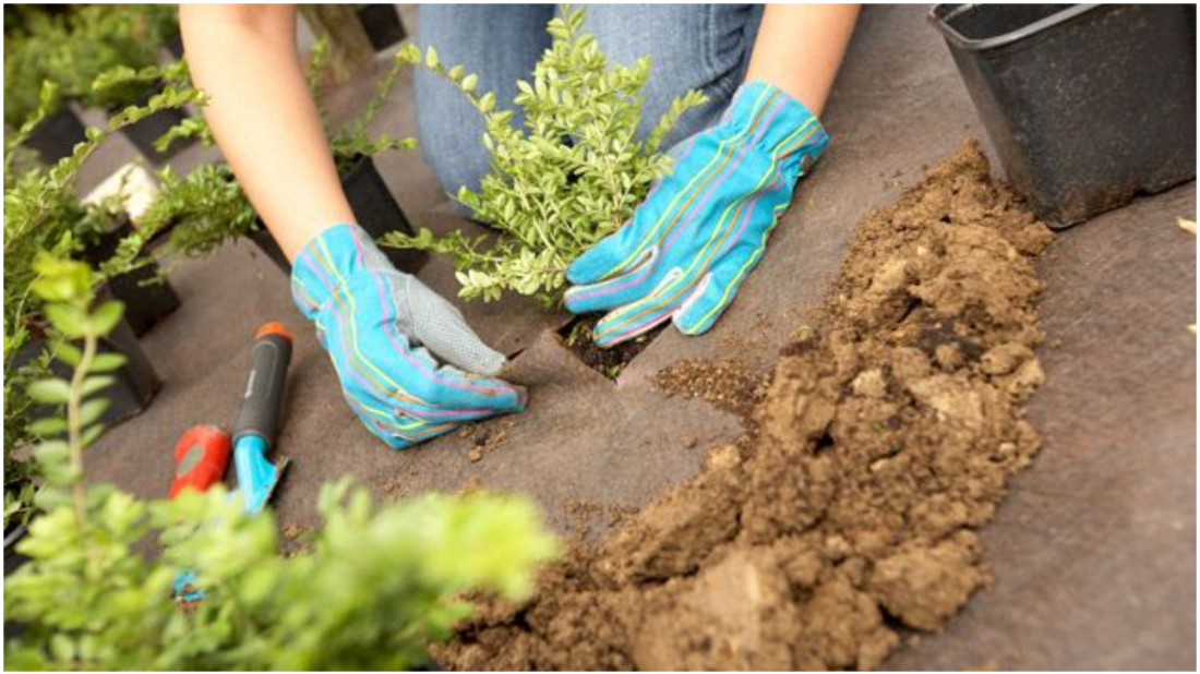

Jaka geowłóknina do ogrodu?
W ogrodzie liczy się przede wszystkim separacja i ochrona. Jeśli planujesz ścieżkę żwirową lub układanie kostki, wybierz geowłókninę ogrodową o gramaturze ok. 100 g/m². Sprawdzi się też na rabatach, gdzie oddzieli ziemię od warstw ozdobnych i zapobiegnie mieszaniu się materiałów.
Przy oczkach wodnych czy tarasach pełni dodatkowo rolę ochronną – zabezpiecza folię przed uszkodzeniami. Pamiętaj jednak, że geowłóknina nie jest odporna na długotrwałe działanie promieni UV, dlatego zawsze powinna być zasypana ziemią lub żwirem maksymalnie w ciągu kilku miesięcy.
