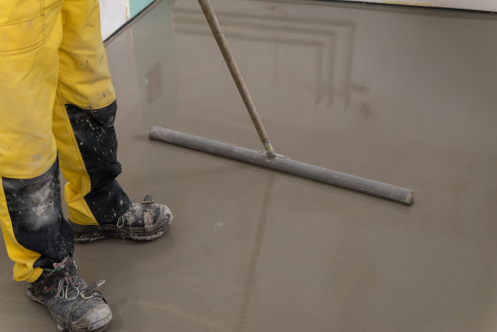

Rozprowadzanie masy samopoziomującej
Masa samopoziomująca doskonale uzupełnia wszelkie ubytki i nierówności podłogi fot. Saint-Gobain Construction Products Polska marka Weber

Rozprowadzanie wylewki samopoziomującej
Rozprowadzanie wylewki samopoziomującej fot. Saint-Gobain Construction Products Polska marka Weber

Rozprowadzanie wylewki samopoziomującej za pomocą pacy
Rozprowadzanie wylewki samopoziomującej za pomocą pacy fot. Saint-Gobain Construction Products Polska marka Weber
