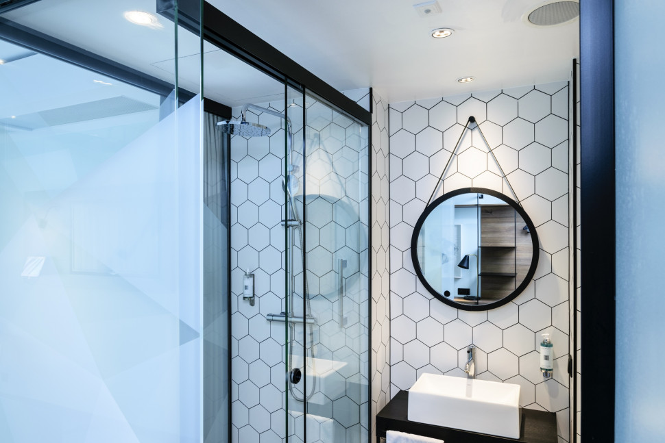

Sucha zabudowa w łazience za pomocą specjalnych płyt. fot. Rigips
