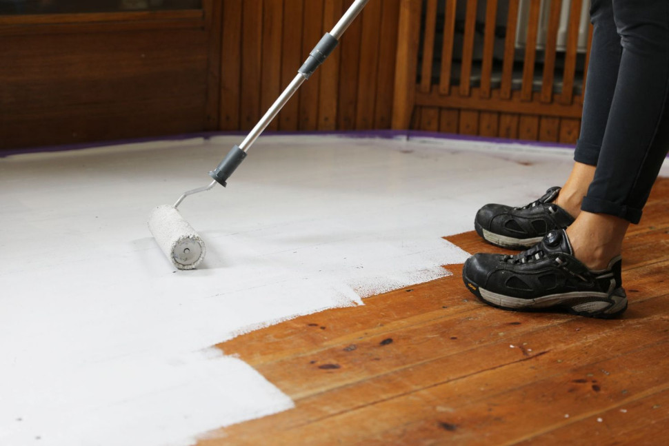

Farbę musimy nanosić starannie metodą krzyżową, od krawędzi zewnętrznych pomieszczenia. Ostatnie pociągnięcie wałkiem należy wykonać w jednym kierunku. Po aplikacji pierwszej warstwy powinnyśmy odczekać około trzech godzin do całkowitego wyschnięcia i dopiero wówczas zabrać się za powtórne malowanie – dopiero wtedy produkt uzyskuje pełne właściwości oraz odporność. W przypadku niektórych kolorów lub ciemnego podłoża może być konieczne nałożenie dodatkowej warstwy farby – podkreśla Dawid Antczak, ekspert marki V33.
farbą Easy Renowacja Podłogi & Schody.
Malowanie podłogi farbą Easy Renowacja Podłogi & Schody. Zdjęcia i realizacj: Pani to Potrafi
