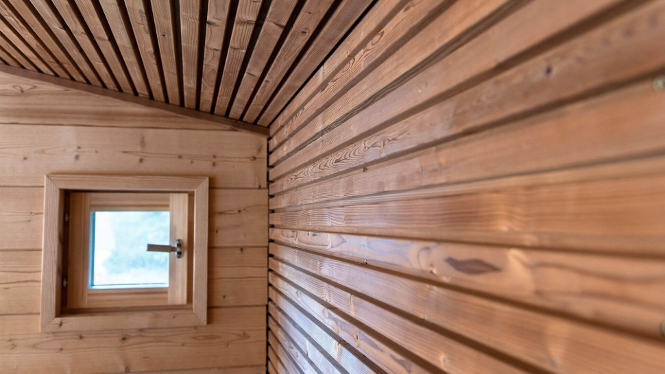

Modyfikacja termiczna znacząco poprawia właściwości drewna, ale nie każdego gatunku. Prym wiodą tutaj Termososna oraz Termoświerk. Podczas termowania, drewno zostaje pozbawione nadmiaru wilgoci. Dzięki temu jest stabilne wymiarowo, odporne na gnicie i może być stosowane w każdym klimacie - na zewnątrz, jak i wewnątrz. Termodrewno jest w 100% wolne od żywic, dzięki czemu raz na zawsze żegnamy lepkie plamy. Termososna oraz Termoświerk to pewny wybór na taras i elewacje, ale może być stosowane nawet w saunach. Otrzymujemy drewno o wydajności tropikalnego gatunku egzotycznego. Dobra alternatywa dla popularnego modrzewia syberyjskiego - mówi Darina Lazarova, ekspert JAF Polska.

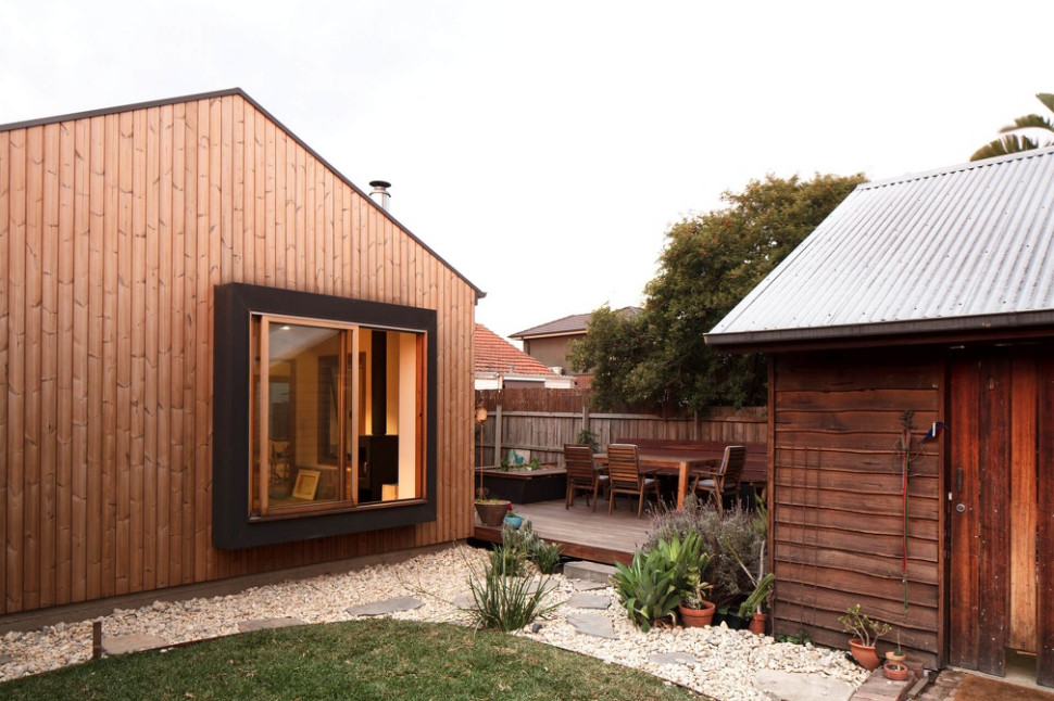

Wizualnie Termoświerk posiada łagodniejsze sęki niż Termososna, natomiast równie wysoką jakość. Podczas termowania, oba gatunki zyskują elegancką ciemną barwę, która powstaje w skutek karmelizacji cukru zawartego w drewnie. Zmiana koloru zachodzi w całym przekroju drewna, co oczywiście ułatwia późniejszą obróbkę i długotrwałą eksploatację. Karmelizacja sprawia również, że cukry stają się nieprzyswajalne dla organizmów żywych takich jak szkodniki, grzyby i bakterie. Dlatego jest odporne na korozję biologiczną. Drewno traci na wadze, a przybiera na walorach użytkowych. Redukujemy wilgotność do bezpiecznych 4-6%, a właściwości izolacyjne wzrastają aż o 25%.
Termowanie można prowadzić na wiele różnych sposobów i dla różnych gatunków drewna. Niestety nie wszystkie z nich są znormalizowane oraz zgodne z opatentowaną metodą produkcji ThermoWood, przez co nie gwarantują tych samych efektów. Najwyższą jakość produktów rozpoznamy po znaku towarowym ThermoWood®. Symbol ten jest zarejestrowaną własnością International ThermoWood Association (ITWA) - zwraca uwagę Darina Lazarova z firmy JAF Polska.
Termodrewno pięknie patynuje i z czasem zyskuje srebrzysty połysk. Jeśli nie przeszkadza nam ten w zupełności naturalny odcień - nie musimy bawić się w żadną dodatkową impregnację. Kolor i strukturę możemy podkreślić oraz utrwalić poprzez olejowanie. Deski zamocujemy przy pomocy niewidocznego systemu montażu Profix 2.
Kolor termowanego drewna jest bardziej szlachetny z powodu karmelizacji cukru zawartego w drewnie
