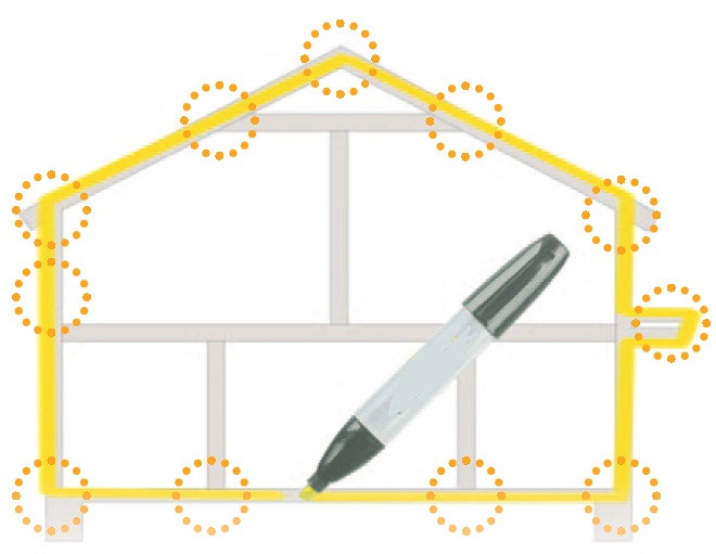

Jak ocenić, czy architekt właściwie zaprojektował izolację?
Wystarczy ołówkiem obrysować przekrój pionowy budynku. Potem „obracamy” budynek o 90 stopni i badamy drugi przekrój pionowy. Poza oknami i drzwiami nie powinna wystąpić żadna przerwa w izolacji!

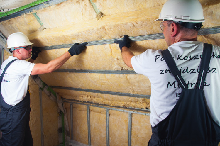

Krok 4. Umiejętnie wycinamy wełnę z rolki
Odmierzamy rozstawy między krokwiami i wycinamy z długości rolki kawałki o długościach większych o 2 cm niż rozstaw krokwi. Z materiału w rolkach zostanie mniej odpadów, niż z płyt. Przycinając wełnę z maty do rozstawu krokwi czynimy to w poprzek rolki, gdyż przy cięciu wzdłuż sporo izolacji się marnuje.
Izolacja poddasza wełną mineralną Isover, układaną w dwóch wartswach,
Ocieplamy układając materiał w dwóch warstwach, jedna prostopadle do drugiej – tak unikamy liniowych mostków termicznych.
