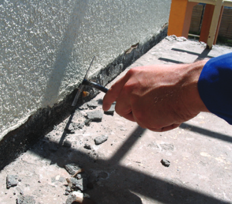

1. Przed naniesieniem zaprawy uszczelniającej BUDOSZCZEL-H 810 lub AQUA DUO 822 podłoże musi być odpowiednio wysezonowane, równe, nośne, zwarte, wolne od zanieczyszczeń mogących osłabić przyczepność (np. kurzu, wykwitów, olejów i tłuszczów, powłok malarskich).
Oczyszczanie podłoża

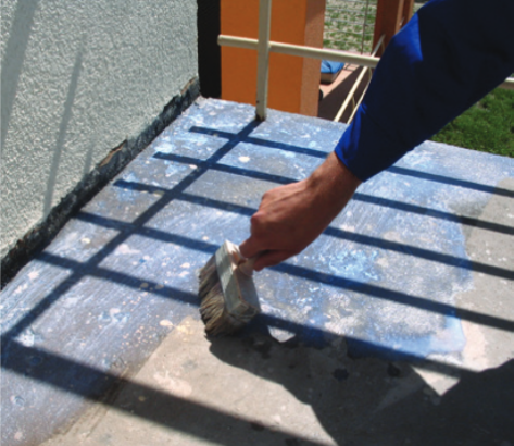

2. Podłoża silnie nasiąkliwe należy zagruntować środkiem GRUNTOLIT-W 301 lub GRUNTOLIT-SG 302. W przypadku podłoży o ograniczonej chłonności (np. betony), nie zaleca się gruntowania, podłoże takie zaleca się zwilżyć wodą.
Gruntowanie podłoża

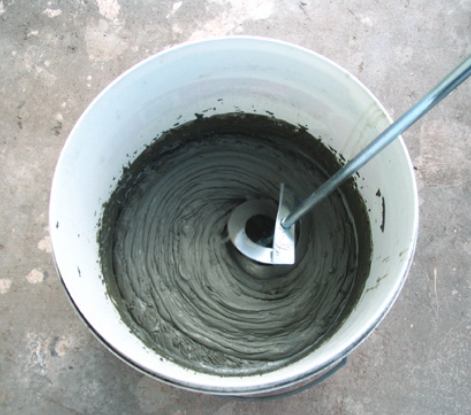

3. Zaprawę AQUA DUO 822 należy przygotować zgodnie z instrukcją mieszając w odpowiednich proporcjach oba składniki do uzyskania jednorodnej masy. Odczekać 5-10 minut i ponownie wymieszać. W przypadku stosowania zaprawy BUDOSZCZEL-H 810, produkt należy połączyć z wodą.
Przygotowanie zaprawy

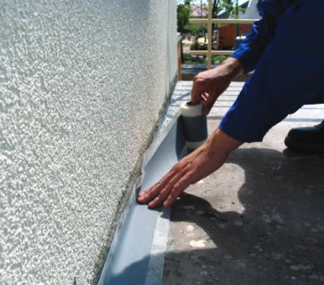

4. Dodatkowo należy zabezpieczyć połączenie ściany z jastrychem poprzez przyklejenie taśmy uszczelniającej. Należy użyć do tego stosowanej zaprawy uszczelniającej: BUDOSZCZEL-H 810 lub AQUA DUO 822. W miejscu przewidzianego zastosowania taśmy, należy nanieść jednokrotnie zaprawę, następnie przyłożyć element uszczelniający i docisnąć.
Zabezpieczanie połączenia ściany z jastrychem

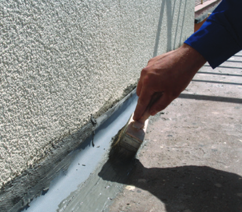

5. Taśmę uszczelniającą dodatkowo należy pokryć zaprawą izolacyjną. Taśmy nie pokrywa się zaprawą w całości, a jedynie jej brzegi, dzięki takiemu rozwiązaniu taśma ma swobodę ruchów wywołanych rozszerzalnością termiczną materiałów.
Pokrycie zaprawą izolacyjną

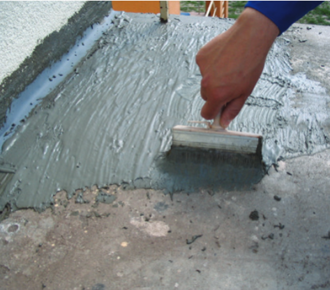

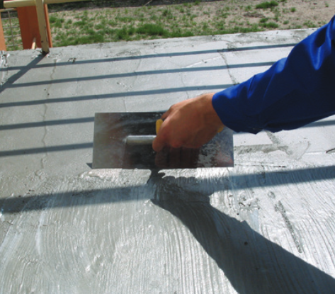

6. Zaprawy BUDOSZCZEL-H 810, AQUA DUO 822 nanosimy pędzlem lub pacą. Izolacja powinna być wykonana minimum dwuwarstwowo, aby dokładnie pokryć całą powierzchnię. Pierwszą warstwę zaleca się nakładać twardą szczotką, silnie wcierając ją w powierzchnię jastrychu.
Nanoszenie zaprawy
7. Po przeschnięciu pierwszej warstwy izolacyjnej (od 4 do 5 godzin) należy nanieść drugą. Grubość warstwy izolacji powinna wynosić min ok. 2,0-2,5mm. Należy pamiętać o tym, aby ewentualne obróbki blacharskie (gdy nie zostały wykonane wcześniej) znajdowały się pod warstwą izolacji, a nie na niej.
Naniesienie drugiej warstwy izolacyjnej

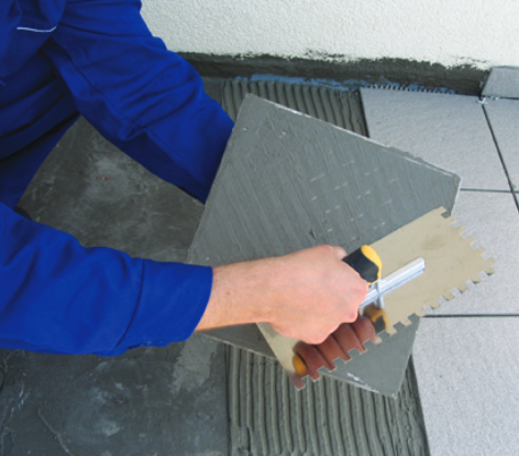

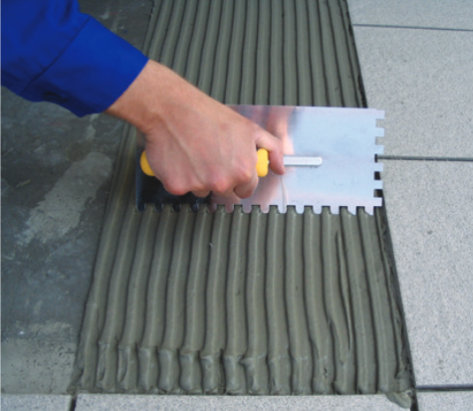

8. Po wyschnięciu ostatniej warstwy uszczelnienia (ok. 2 dni) należy przykleić płytki na zaprawie elastycznej np. EXPERT 3 lub 4. Wielkość powierzchni pokrytej zaprawą powinna być dostosowana do możliwości ułożenia płytek, aby nie został przekroczony czas otwartego schnięcia zaprawy klejącej.
Przyklejanie płytek
9. Płytki powinny być przyklejane tak, aby zaprawa przylegała do całej powierzchni płytki. W celu spełnienia tych warunków, zaprawę klejącą należy nanosić także na całą powierzchnię odwrotnej strony płytki, cienką warstwą o równej grubości, pokrywającą wszystkie wyprofilowania.
Nanoszenie zaprawy na płytki

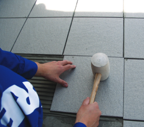

10. Płytki przykleja się w taki sposób, że kolejną przykłada się jak najbliżej poprzedniej i następnie przesuwa tak, aby powstała spoina odpowiedniej szerokości. Płytki dociskać i ewentualnie dobijać gumowym młotkiem, aby zaprawa klejąca przylegała w 100% powierzchni płytki.
Dociskanie płytek

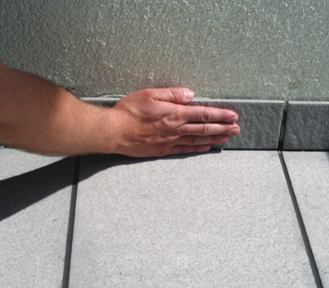

11. Z płytek ceramicznych na ścianach należy wykonać cokolik.
Wykonanie cokolika

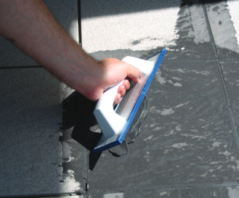

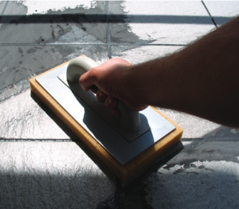

12. Spoinować należy po 2 dniach od przyklejenia płytek, zaprawą FUGA NANOTECH 730. Ze względu na silne brudzenie się ceramicznych okładzin balkonowych zaleca się stosowanie zaprawy koloru szarego. Przekrój szczelin powinien być głęboko, równomiernie i dokładnie wypełniony fugą. Spoiny przeznaczone do uszczelnienia masą silikonową, pozostawić nie wypełnione zaprawą.
Spoinowanie płytek
13. Po krótkim przeschnięciu zaprawy (zmatowieniu), jej nadmiar pozostający na powierzchni płytek należy usunąć przy pomocy wilgotnej, często płukanej gąbki, ruchami ukośnymi do siatki spoin. Czynność tę należy wykonywać ostrożnie, aby nie powodować wymywania zaprawy ze spoin.
Usuwanie nadmiaru zaprawy z płytek

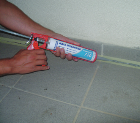

14. Spoiny przyścienne oraz miejsca przejść elementów balustrady należy wykonać jako trale elastyczne z masy SILIKOLOR 720. Aby cieszyć się płytkami ceramicznymi na balkonie i tarasie nie zapomnijmy o czyszczeniu i konserwacji takiej powierzchni. Osad z fugi na powierzchni płytek najlepiej zmyć specjalnym środkiem np. ZMYWACZEM OSADÓW 1007. Ułatwi on zmywanie wszelkich pozostałości zapraw i fug cementowych.
Wykonywanie spoin przyściennych
