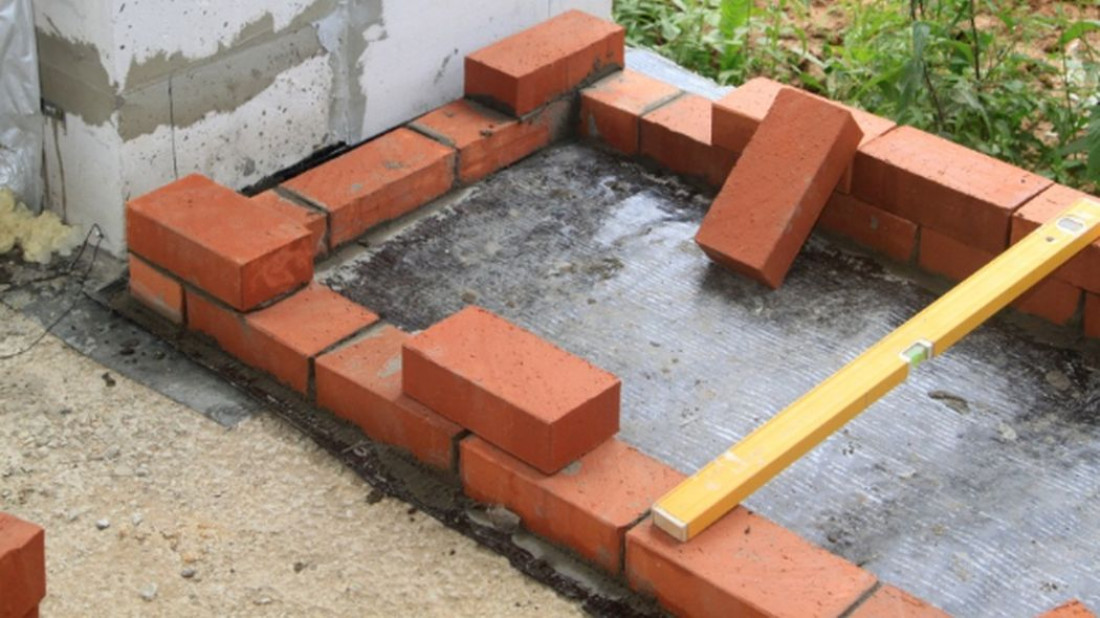

  1. Wytyczenie płyty fundamentowej. Zaznacz obrys tak, aby obszar był o kilkadziesiąt centymetrów szerszy z każdej strony niż docelowe wymiary altany. Ten zapas ułatwi prace i poprawi stabilność krawędzi.
  2. Przygotowanie podłoża. Wybierz warstwę nośną gruntu, wykonaj plantowanie terenu, a następnie zbij z desek szalunek, który dokładnie odwzoruje kształt planowanej altany.
  3. Pierwsza wylewka. Po wybraniu dodatkowej warstwy ziemi (ok. 10 cm) wylej pierwszą warstwę betonu. To podkład, który ustabilizuje całość i przygotuje pod dalsze warstwy.
  4. Izolacja pozioma. Gdy beton wyschnie, wykonaj izolację fundamentów: posmaruj płytę masą bitumiczną, a następnie wyłóż papę. Dzięki temu odetniesz kapilarne podciąganie wilgoci, co przełoży się na trwałość ścian i wykończenia.
  5. Druga wylewka. Na warstwie izolacji wylej drugą warstwę betonu, domykając układ podkładowy pod murowaną konstrukcję.
Efekt? Stabilna, sucha i odporna na warunki gruntowo-wodne baza, gotowa do przyjęcia ścian i dachu.
