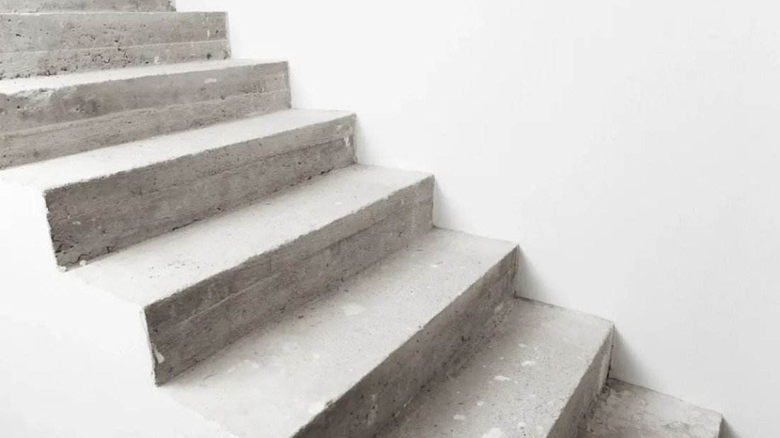

Szalunek - punkt wyjścia do precyzji
Pierwszym etapem jest szalowanie (deskowanie), które wymaga szczególnej staranności. To od niego zależy geometria biegów, dokładny poziom stopni i podstopni, a w konsekwencji wygoda użytkowania. Najmniejsze uchybienia mogą osłabić wytrzymałość całej konstrukcji. Praktycy podkreślają, że warto zastąpić tradycyjne deski płytami wiórowymi - pozwalają one znacznie dokładniej odwzorować kształt i poziomy wszystkich elementów. Dobrze przygotowany szalunek to połowa sukcesu: ułatwia późniejsze zbrojenie i ogranicza korekty po wylaniu mieszanki.
Zbrojenie - właściwe pręty we właściwym miejscu
Po deskowaniu przychodzi czas na zbrojenie. Stosuje się pręty o odpowiedniej długości i średnicy, zgodne z założeniami projektu. Warto pamiętać o podkładkach dystansowych pod prętami dolnymi, by beton mógł je oblać również od spodu - to ważne dla trwałości.
Szczególnej uwagi wymagają strefy połączeń: miejsca, w których schody łączą się ze stropem budynku oraz strefa kontaktu stopni z płytą, powinny być dozbrojone. Jeśli w budynku zastosowano strop prefabrykowany, oparcie schodów na stropie wymaga dodatkowego elementu żelbetowego. Bezpośrednie oparcie na zamkach płyt stropowych jest dopuszczalne tylko dla konstrukcji prefabrykowanych - to ważne rozróżnienie, które zabezpiecza nośność i poprawną pracę całego układu.
Betonowanie - sprawna logistyka i właściwa kolejność
Kompletne deskowanie i zbrojenie otwierają drogę do betonowania. Często wykonuje się je równolegle z zalewaniem stropu, co pozwala zrealizować oba etapy jednym zamówieniem z betoniarni. Zalecana jest ta sama klasa zaprawy, co na strop - C15/22.
Betonowanie prowadzi się od dołu: zaczyna od płyty i najniższych stopni, stopniowo wypełniając kolejne partie. Kluczowe jest prawidłowe zagęszczenie mieszanki, aby usunąć pęcherzyki powietrza i uniknąć osłabień w strukturze. Na koniec należy starannie wyrównać powierzchnię, co ułatwi późniejsze prace wykończeniowe.
Pielęgnacja i wykończenie - kropka nad "i"
Świeżo wylany beton wymaga pielęgnacji. Polewaj go wodą kilka razy dziennie i chroń przed silnym nasłonecznieniem - to prosty sposób na ograniczenie rys skurczowych i uzyskanie odpowiedniej wytrzymałości.
Kiedy konstrukcja "dojrzeje", przychodzi czas na wykończenie, które jest kwestią indywidualnych preferencji. Gres, kamień naturalny lub drewno - każda z tych okładzin dobrze współpracuje z żelbetową bazą, nadając schodom charakter od surowego minimalizmu po elegancką klasykę. Co istotne, finałowy wybór możesz podjąć bezpośrednio przed oddaniem budynku do użytku, a sama baza już wcześniej służy jako wygodna komunikacja między kondygnacjami.
