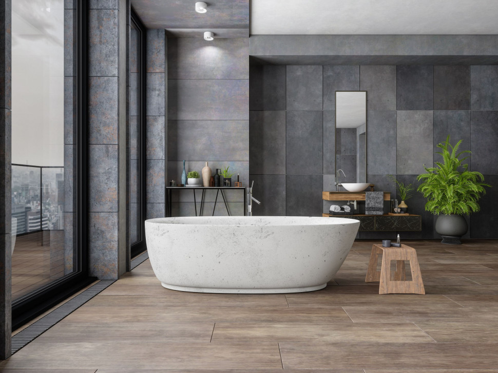

Płytki wielkoformatowe ułożone w łazience na ścianach i podłodze. fot. KREISEL
Zaletą wielkoformatowych płytek jest to, że doskonale komponują się z minimalistycznymi aranżacjami, świetnie prezentując się na posadzkach oraz ścianach pomieszczeń urządzonych w stylu loftowym, industrialnym, ale także rustykalnym czy skandynawskim.
Ważne jest również to, że zastosowanie gresu o dużych rozmiarach pozwala zminimalizować liczbę fug oraz łączeń, co z kolei sprzyja optycznemu powiększaniu pomieszczeń. Uniwersalny charakter i bogata gama wzorów oraz kolorów pomagają w tworzeniu ciekawych i unikatowych dekoracji. Jak należy zaplanować i wykonać ich montaż, aby cieszyć się modnym efektem przez długie lata?

Płytki wielkoformatowe w luksusowym salonie łazienkowym. fot. KREISEL
Innym przykładem na zastosowanie gresu o wielkim formacie jest aranżacja łazienki. Z dużymi płytkami imitującymi beton architektoniczny można stworzyć nowoczesny wystrój w stylu loftowym lub industrialnym, a wybierając kafle w pastelowych kolorach, nadasz pomieszczeniu przytulnego, ciepłego charakteru.
Należy pamietać, że do montażu gresu w pomieszczeniach „mokrych” potrzebna jest specjalna zaprawa. W tym przypadku proponujemy żelowy klej do płytek z nanocząsteczkami, przeznaczony do miejsc o podwyższonej wilgotności jak łazienki, baseny, pralnie czy kuchnie.
