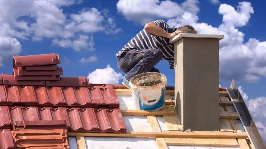

Tynkowanie komina krok po kroku
Poniżej znajdziesz sprawdzony schemat postępowania, który pozwoli przeprowadzić prace tynkarskie w sposób uporządkowany i z myślą o trwałości efektu.
1. Podkład zwiększający przyczepność i trwałość
Zanim położysz właściwą warstwę tynku, zastosuj odpowiedni podkład (grunt). Jego zadaniem jest poprawa przyczepności oraz wzmocnienie odporności układu na warunki atmosferyczne i uszkodzenia mechaniczne. Pamiętaj, że warstwa podkładowa nie powinna być zbyt gruba - nadmierna grubość mogłaby prowadzić do kruszenia i pękania w dalszym użytkowaniu.
2. Nakładanie tynku cementowego lub cementowo-wapiennego
Sama aplikacja tynku na komin przebiega analogicznie do tynkowania elewacji. W zależności od preferencji możesz uzyskać strukturę gładką lub fakturowaną. Kluczem jest równomierne rozprowadzenie i zachowanie ciągłości powłoki, aby nie tworzyć miejsc osłabionych, narażonych na przyspieszoną degradację.
3. Termin prac i schnięcie
Najlepiej tynkować komin wiosną lub latem, kiedy warunki sprzyjają prawidłowemu wysychaniu powłoki jeszcze przed rozpoczęciem sezonu grzewczego. Jeśli planujesz roboty jesienią, pamiętaj o rygorystycznej zasadzie: tynk schnie minimum 14 dni i w tym czasie bezwzględnie nie należy rozpalać pieca. Wysoka temperatura mogłaby obniżyć naturalne parametry zaprawy i osłabić całe zabezpieczenie.
