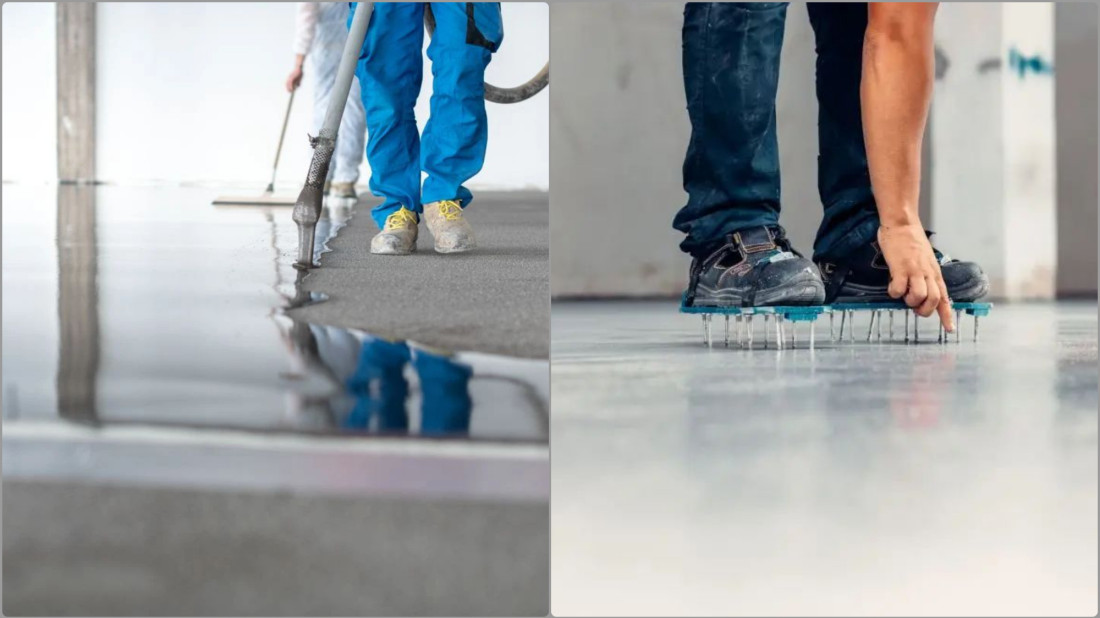

Wylanie równej masy samopoziomującej
Po wymieszaniu z odpowiednią ilością wody masę wylewa się na podłoże i rozprowadza pacą lub kielnią, a potem wygładza wałkiem. To właśnie tu wychodzi przewaga samopoziomowania: zamiast długiego ręcznego „ciągnięcia” poziomu, pracujesz tak, by masa równomiernie się rozlała i dobrze odpowietrzyła.
Kluczowe jest trzymanie się proporcji wody z instrukcji - zbyt „rzadka” mieszanka może pogorszyć parametry, a zbyt gęsta utrudni rozpływanie i zostawi nierówności. Jeśli planujesz cienką warstwę, wybieraj produkt, który jest do tego przeznaczony i ma potwierdzoną przyczepność oraz możliwość aplikacji cienkowarstwowej.
W praktyce na rynku są również podkłady samopoziomujące szybkowiążące, które przyspieszają kolejne etapy robót, o ile warunki na budowie (temperatura, wilgotność, wentylacja) są zgodne z wymaganiami.
