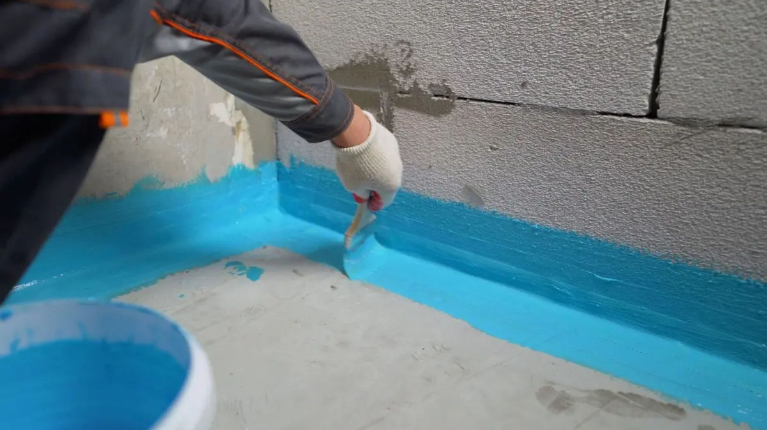

Najwięcej przecieków zaczyna się w detalach. Połączenie ściany z podłogą, narożniki, okolice odpływu, a także przejścia rur to miejsca, które wymagają dodatkowego wzmocnienia.
Właśnie tu sprawdzają się taśmy uszczelniające i kołnierze wokół instalacji – ich zadaniem jest „przejąć” naprężenia i mikroruchy, zanim powstaną pęknięcia. Jeśli zależy Ci na trwałości, nie traktuj tych elementów jako dodatku, tylko jako obowiązkową część systemu.
Dobrze wykonana izolacja ma być elastyczna, szczelna i dobrze zespolona na całej powierzchni, a w newralgicznych punktach po prostu nie może mieć przerw.

Hydroizolację wykonuje się warstwowo. Najpierw nakładasz pierwszą warstwę folii w płynie lub masy, a po jej wyschnięciu kolejną, tak aby uzyskać równą i ciągłą powłokę. Jeśli zastanawiasz się, ile to schnie, najuczciwsza odpowiedź brzmi: tyle, ile podaje producent w karcie technicznej – i warto się tego trzymać.
