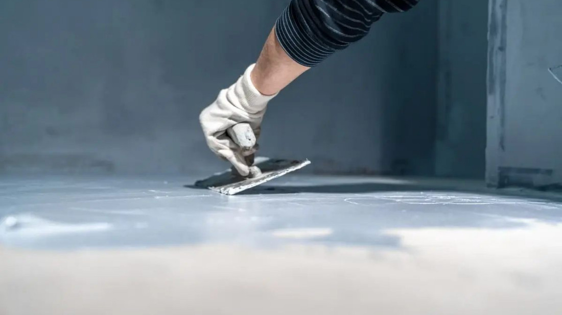

Jakie materiały sprawdzają się najlepiej?
Do izolacji łazienki wykorzystuje się kilka rodzajów materiałów, a wybór zależy od miejsca, które zabezpieczamy, oraz oczekiwanego efektu. Najpopularniejsza jest folia w płynie, która tworzy elastyczną powłokę i łatwo dostosowuje się do powierzchni.
Równie chętnie stosuje się maty uszczelniające, układane pod płytkami, które działają jak dodatkowa bariera ochronna. Kolejnym rozwiązaniem są zaprawy polimerowo-cementowe, nakładane pędzlem lub pacą – idealne do miejsc wymagających szczególnej wytrzymałości.
Nie mniej ważne jest przygotowanie podłoża. Przed nałożeniem izolacji należy je dokładnie oczyścić i zagruntować. W strefach mokrych izolację kładzie się w dwóch warstwach, aby mieć pewność, że woda nie znajdzie żadnej szczeliny.
