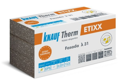

Płyty grafitowe

Generalna zasada mówi, że przyklejony styropian powinien tworzyć równą i szczelnie przylegającą do muru warstwę ocieplenia. Najsłabsze pod względem termoizolacyjności są miejsca łączenia zaprawą klejową, która posiada gorsze parametry, niż styropian. Dlatego jej ilość należy ograniczyć na tyle, na ile jest to możliwe. Ocieplanie metodą ETIXX powinno być realizowane przy użyciu płyt dobrej jakości, o płaskim kształcie i prostych, równych krawędziach, które po ułożeniu będą idealnie do siebie przylegać. Wszelkie ubytki w postaci np. uszkodzeń rogów są niepożądane, gdyż będą one musiały być uzupełnione materiałem wypełniającym o słabszych właściwościach cieplnych. Innowacją, która pozwala radykalnie zmniejszyć ilość mostków termicznych w obrębie ocieplenia są produkowane w technologii wtrysku pneumatycznego płyty grafitowe Knauf Therm ETIXX Fasada λ 31. Każda z płyt jest oddzielnie formowana w prasie, co pozwala na uzyskanie doskonałej geometrii i optymalnego współczynnika płaskości na poziomie P≤5. W płytach wytwarzanych z jednego kawałka nie występują wewnętrzne naprężenia, dlatego nie ulegają one znaczącym odkształceniom. Jednocześnie granulki polistyrenu są ciasno upakowane, co wpływa na zwiększenie gęstości i odporności mechanicznej materiału. Kolejną zaletą jest duży rozmiar płyt 120 x 60 cm. Jednorazowo można pokryć nimi większą powierzchnię i w ten sposób ograniczyć ilość łączeń między poszczególnymi elementami w obrębie ściany. Co więcej, kołki są rozmieszczone w większych odległościach niż standardowo, co przekłada się na zmniejszenie udziału mostków punktowych w całej warstwie termoizolacji. Jeszcze lepszy efekt daje stosowanie kołków o trzpieniu z tworzywa sztucznego, które charakteryzuje się mniejszą przewodnością cieplną niż stal. W przypadku kołków metalowych, należy użyć specjalnych styropianowych zaślepek o takim samym współczynniku lambda, jakim charakteryzują się płyty. Styropian fasadowy ETIXX występuje w optymalnych grubościach 15, 20 lub 30 cm. Stosując grubsze płyty w newralgicznych miejscach, jak spód płyty balkonowej czy nadproża okienne, można maksymalnie ograniczyć wpływ mostków na termoizolacyjność całej elewacji.
