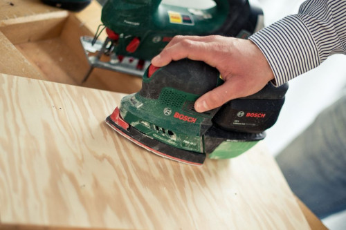

Budowę stolika śniadaniowego rozpoczynamy od dokładnego wyszlifowania każdego elementu - zwracając szczególną uwagę na ostre krawędzie. Pomoże Ci w tym kompaktowa szlifierka Bosch PSM 18 LI, która jest wydajnym urządzeniem nawet na trudno dostępnych powierzeniach.
Szlifowanie stolika

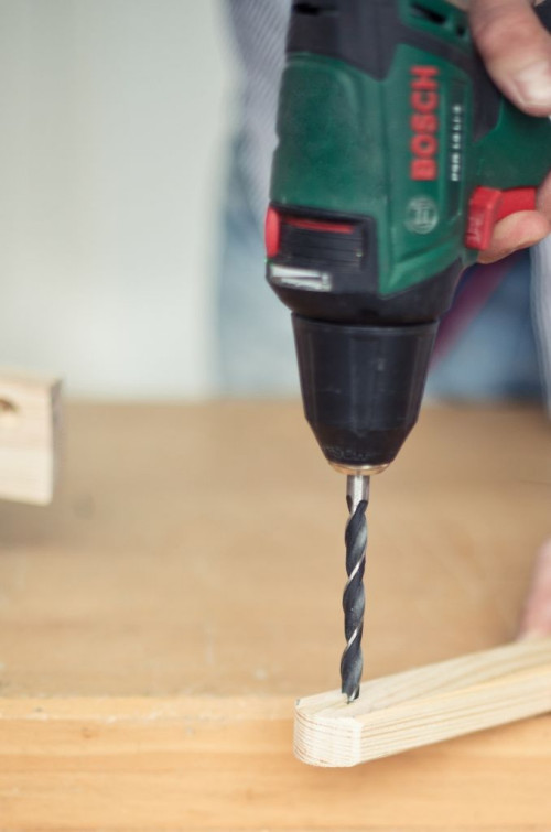

Jak stolik, no to nóżki! Chwyć za kantówki (19 x 30 x 250 mm) i wywierć w nich otwory. Aby to zrobić, musisz każdą z nich położyć na jej szerszym boku i od ściany o długości 30 mm odmierzyć kolejno 20 mm i 55 mm w stronę środka. Jeżeli masz już wyznaczone punkty, wywierć otwory o głębokości 10 mm. Wykorzystaj do tego wiertarko - wkrętarkę Bosch PSR 18 LI-2. I pamiętaj - średnica otworów musi być równa średnicy drewnianego wałka, czyli 16 mm.
Wiercenie otworów w kantówkach

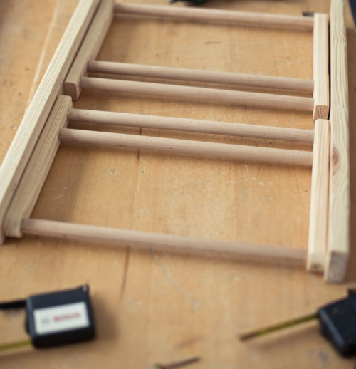

Wszystkie kantówki gotowe? Czas je połączyć ze sobą za pomocą wałków. Krótsze odcinki wędrują w otwory o głębokości 10 mm, dłuższe - w otwory przewiercone na wylot. Dodatkowa rada - skrętami zabezpiecz mocowanie krótszych wałków. W taki to sposób powstały nóżki do stolika.
Łączenie kantówek za pomocą wałków

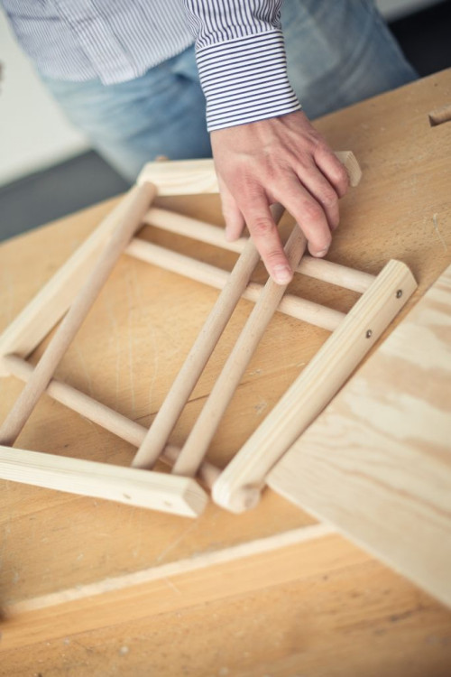

Krok 5
Kolejnym etapem będzie przygotowanie kantówek o wymiarach 19 x 50 x 500 mm. Podobnie jak poprzednio, deskę musimy położyć na jej szerszym boku i od krawędzi ścianki o długości 50 mm odmierzamy 20 mm. Od krawędzi ściany o długości 550 mm - 10 mm. Następnie wiercimy otwór o głębokości 10 mm, dokładnie w miejscu przecięcia linii. Kolejna ważna rada - ich średnica musi być równa średnicy naszego wałka. Tę samą czynność powtarzamy z drugiej strony kantówki. Do otworów, które powstały tuż przed chwilą, wkładamy drewniane wałki z zewnętrznej części wcześniej przygotowanych nóżek do stolika. Czynność powtarzamy analogicznie dla drugiej kantówki.
Połączone kantówki

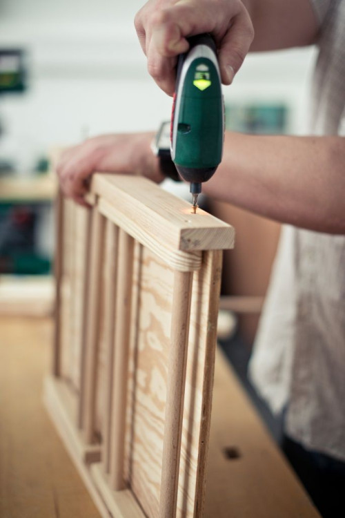

Krok 6
Na naszej konstrukcji kładziemy blat ze sklejki i łączymy go z kantówkami - oczywiście za pomocą wkrętów. Pomoże Ci w tym poręczna wkrętarka IXO V marki Bosch.
Łączenie blatu i kantówek

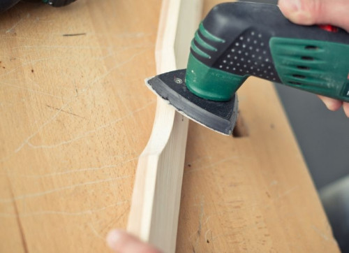

Czas na ostatni etap, którym będzie przygotowanie wygodnych uchwytów. Przetnij w pół kantówkę o wymiarach 18 x 50 x 417 mm, a później od dłuższej krawędzi kantówki zaznacz punkt na wysokości 18 mm i "cyrklem" - wykonasz go np. z ołówka i sznurka - zaznacz półkole. Sięgamy po wyrzynarkę - będzie potrzebna do wycięcia narysowanego konturu. Później rozejrzyj się za papierem ściernym lub narzędziem wielofunkcyjnym PMF 200 CE - przyda Ci się w końcowym szlifowaniu. Ostatnim krokiem będzie przykręcenie kantówki do jednego boku stolika. Analogicznie postępujemy z drugą połówką.
Końcowe szlifowanie
