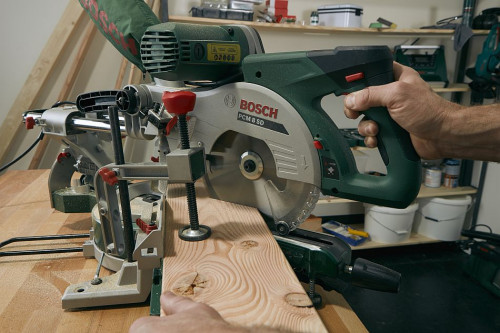

Trzy deski przeznaczone na przód i boczne części siedziska piaskownicy przytnij pod kątem 45° za pomocą ukośnicy PCM 8 SD. W ten sposób przy połączeniu desek dwa przednie narożniki utworzą kąt prosty. Czwartą deskę na tył siedziska, oraz wszystkie inne potrzebne elementy tnij pod kątem prostym.
Przycinanie desek

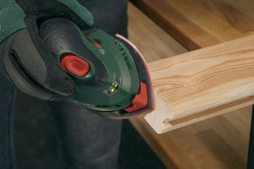

Krok 3
Przy użyciu akumulatorowej szlifierki uniwersalnej PSM 18 LI i papieru ściernego o ziarnistości 120 oszlifuj wszystkie elementy, aby usunąć drzazgi.
Szlifowanie elementów

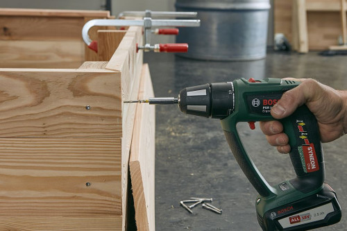

Teraz przejdziemy do montażu piaskownicy z wykorzystaniem wiertarko-wkrętarki akumulatorowej PSR 18 LI-2 Ergonomic i 60 krótkich wkrętów do drewna (4 x 35 mm): najpierw na pióro i wpust zmontuj deski przodu i tyłu oraz boków skrzyni i skręć z kantówkami o wysokości 28 cm.
Następnie skręcone ścianki piaskownicy połącz w każdym rogu od wewnętrznej strony z kolejną kantówką. Deski siedziska należy złożyć ze sobą pasującymi ścięciem i przykręcić od góry do skrzyni.
Wszystkie otwory pod wkręty nawierć najpierw wiertłem 3 mm.
Montaż piaskownicy

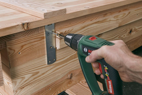

Krok 5

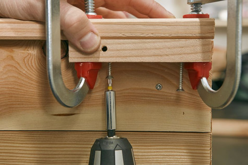

Dwie kantówki do wkrętów hakowych zamocuj tylną częścią po zewnętrznej stronie, pod deskami o długości 115 cm do powierzchni siedziska, używając krótkich wkrętów do drewna (4 x 35 mm).
Następnie za pomocą wiertła 6 mm nawierć otwór pod wkręt hakowy w kantówce.
Mocowanie kantówek

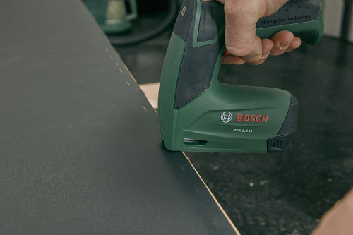

Krok 6
Przytnij folię do oczek wodnych do wymaganego rozmiaru piaskownicy, używając noża do wykładzin, i zamocuj do spodu piaskownicy z pomocą zszywacza akumulatorowego PTK 3,6 LI.
Mocowanie folii

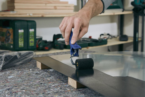

Przed pomalowaniem blachy rozłóż włókninę malarską w celu zabezpieczenia podłoża. Równomiernie nanieś farbę do tablic za pomocą wałka malarskiego.
Uwaga: farba do tablic powinna być przeznaczona do stosowania na zewnątrz.
Malowanie blachy

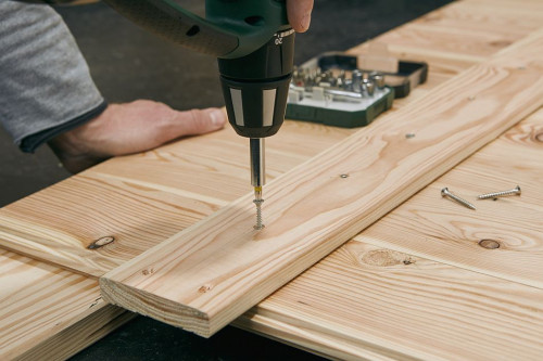

Aby wykonać pokrywę połącz ze sobą na pióro i wpust 10 desek podłogowych. Wykończ ją za pomocą deski o szerokości 4,5 cm od góry i 7,5 cm od dołu.
Następnie zamocuj dwie deski heblowane jako poprzeczki, używając 20 krótkich wkrętów do drewna (4 x 35 mm).
Mocowanie desek

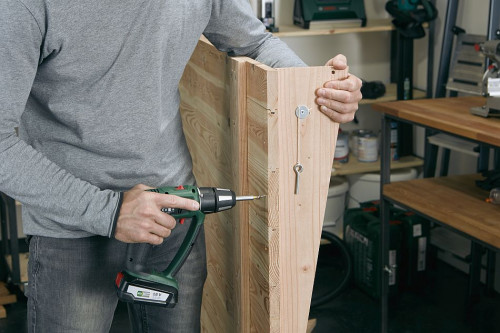

Otwórz pokrywę i wkręć wkręty hakowe przez boczne części pokrywy w nawiercone otwory w kantówkach na piaskownicy. Zapewni to stabilność mechanizmu zamykania.
Następnie przyklej blaszaną tablicę za pomocą kleju montażowego i pistoletu do uszczelniania do wewnętrznej strony pokrywy oraz przykręć podwieszenie do kosza do koszykówki za pomocą wiertarko-wkrętarki akumulatorowej PSR 18 LI-2 Ergonomic i dwóch wkrętów (5 x 60 mm).
