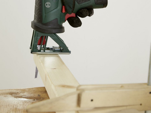

Przy użyciu akumulatorowej piły uniwersalnej  Bosch EasySaw przytnij listwy drewniane do zaznaczonej wcześniej długości. Dla większego bezpieczeństwa zamocuj listwy do ławy roboczej i stosuj przy pracy rękawice robocze.
Przycinanie listew

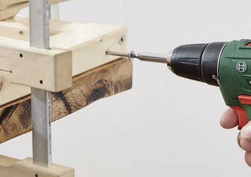

Teraz możesz rozpocząć budowę ramy stojaka. Ułóż obok siebie cztery długie listwy poprzeczne, z których powstanie tył i dół stojaka, dwie dłuższe listwy boczne oraz dwie boczne listwy na spód. Następnie wywierć otwory używając wiertarko-wkrętarki akumulatorowej  Bosch EasyDrill 12-2 z wiertłem do drewna (4 mm). Po wywierceniu należy zmontować wszystkie części stojaka, używając wiertarko-wkrętarki akumulatorowej i wkrętów do drewna. Łby wkrętów powinny być całkowicie zagłębione w materiale. Później miejsca te zostaną zaszpachlowane.
Budowa ramy stojaka

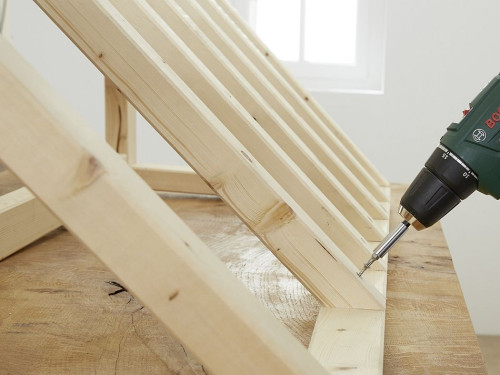

Pomiędzy środkową listwą poziomą z tyłu, a dolną listwą z przodu zamontuj osiem listew ściętych pod kątem 45 stopni. Listwy te utworzą zatoczki do parkowania rowerów i hulajnóg. Zanim przystąpisz do skręcania elementów, pamiętaj o wywierceniu otworów. Dzięki temu zatoczki będą miały taką samą szerokość. Do tego celu możesz ponownie użyć wiertarko-wkrętarki akumulatorowej wyposażonej w wiertło do drewna (4 mm). Następnie przykręć listwy do ramy.
Skręcanie ramy
