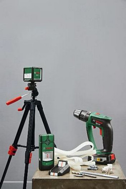

Co będzie potrzebne? Co będzie potrzebne?
  • silikonowe paski lub taśmy rozciągane na długość ok. 90 cm (można je zamówić np. w internecie) z uchwytami do mocowania
  • wkręty i kołki rozporowe
  • ołówek
  • laser krzyżowy Quigo Plus firmy Bosch ze statywem i tarczą celowniczą
  • detektor PMD 7 firmy Bosch do wykrywania w ścianie przewodów pod napięciem oraz obiektów metalowych
  • akumulatorowa wiertarko-wkrętarka udarowa PSB 18 LI-2 Ergonomic firmy Bosch
  • odpowiednie wiertło
  • końcówka wkręcająca

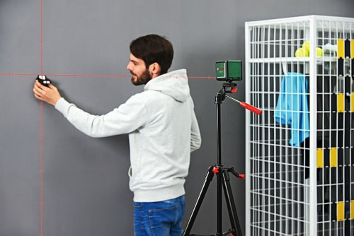

Przed rozpoczęciem prac należy sprawdzić, czy w wybranym miejscu w ścianie nie znajdują się obiekty metalowe lub przewody pod napięciem. Zrobisz to za pomocą cyfrowego detektora PMD 7 firmy Bosch. Jeśli jego dioda zaświeci się na zielono, możesz rozpocząć wiercenie otworów.

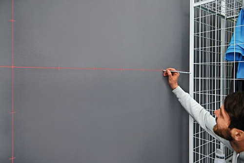

Oznaczenia na poziomej linii laserowej pomogą w ustaleniu odległości pomiędzy otworami mocowań dla pasków. Odsuń Quigo Plus od ściany na tyle, aby pięć oznaczeń na jego poziomej linii odpowiadało 90 cm. Przy pierwszym i piątym znaczniku należy oznaczyć na ścianie miejsce wiercenia.

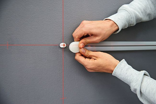

Następnie zamocuj załączone do pasków uchwyty i zawieś na nich paski. Pierwszy poziom jest już gotowy.

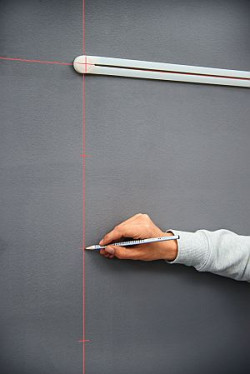

Wszystkie trzy silikonowe paski powinny być rozmieszczone w równej odległości od siebie. Skorzystaj z oznaczeń na pionowej linii laserowej i np. ołówkiem zaznacz przy co drugim kreskę, wyznaczając miejsce wiercenia lewych otworów do zamocowania dwóch pozostałych listew.
